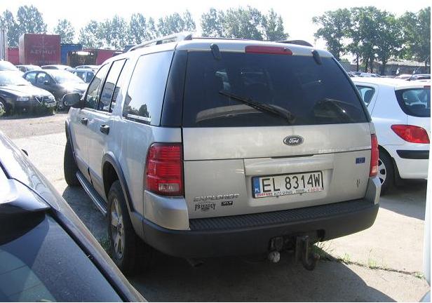

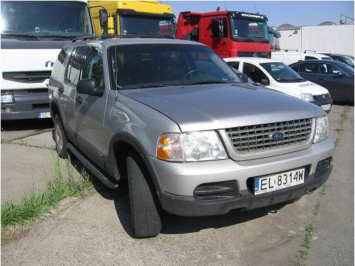

I. Silnik stwierdzono: Silnik uruchomiono na akumulatorze zastępczym. Rozruch silnika prawidłowy. Uaktywniony alert silnika na tablicy wskaźników deski rozdzielczej. Układ wydechowy: skorodowane elementy układu. Silnik, osprzęt silnika, komora silnikowa: zabrudzone.
II. Podwozie stwierdzono: Funkcjonowanie układów podwozia prawidłowe. Układ hamulcowy - powiększone zużycie elementów ciernych układu.
Koło zapasowe - brak.
Akumulator rozruchowy - wyładowany.
III. Nadwozie stwierdzono: Powierzchniowe zarysowania i obtarcia powłoki lakierowej elementów poszyć zewnętrznych nadwozia. Po naprawie blacharskiej i lakierniczej: pokrywa komory silnika - grubość powłoki lakierowej i materiału szpachlowego do 0,478mm, błotnik przedni lewy i prawy - do 1,300mm, poszycie drzwi przednich lewych - do 0,213mm; grubość powłoki lakierowej pozostałych elementów zewnętrznego poszycia nadwozia od 0,107 do 0,131mm.
Błotnik przedni lewy: miejscowe głębokie zarysowania powłoki lakierowej błotnika.
IV. Osprzęt i wyposażenie: Wyposażenie pojazdu: lakier szary metalizowany, instalacja zasilania silnika paliwem gazowym (LPG), immobilizer, zamek centralny zdalnie sterowany, szyby drzwi przednich i drzwi tylnych sterowane elektrycznie, lusterka zewnętrzne regulowane elektrycznie, airbag x 2, klimatyzacja, RO CD "firmowy", kierownica pokryta skóra, szyby tylne przyciemniane, tempomat, skrzynia biegów automatyczna, napęd na cztery koła, blokada mechanizmu różnicowego, tarcze kół Al., ABS, wspomaganie układu kierowniczego, relingi dachu, stopnie boczne, hak holowniczy, dodatkowa lampa świateł hamowania "stop".
Ponadto stwierdzono:
* Dokumentacja eksploatacyjna pojazdu (książka serwisowa, instrukcja obsługi pojazdu) - brak;
* Dokumentacja eksploatacyjna instalcji LPG - brak;
* Kluczyk stacyjki i zamków drzwi - 1 szt.;
* Pilot zamka centralnego - 1 szt.;
* Instalacja zasilania silnika paliwem gazowym (LPG) - nie wpisana w dowodzie rejestracyjnym; intensywnie skorodowany zbiornik gazu; niekompletny przełącznik zmiany rodzaju paliwa; instalacja wymaga sprawdzenia szczelności połączeń, wymiany filtra gazu, oczyszczenia odparowywacza oraz sprawdzenia poprawności działania elementów składowych;
* Szyba przednia - odprysk szyby w części środkowej;
* Roleta bagażnika - brak;
* Zderzak przedni - miejscowo pęknięte poszycie zderzaka w części lewej; liczne odpryski powłoki lakierowej poszycia zderzaka;

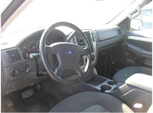

* Fotel kierowcy - odkształcona poduszka siedzenia fotela;
* Poszycia tapicerskie wnętrza nadwozia - zabrudzone;
* Poszycia plastikowe wnętrza nadwozia - zabrudzone, miejscowe zarysowania powierzchni poszyć;
* Wykładzina podłogi i bagażnika - zabrudzona;
* Dywaniki podłogowe (4 szt.) - zabrudzone.
V. Ogumienie:
Wyszczególnienie
Producent
Wymiar
Stopień zużycia (%)
Przód lewa
BFGoodrich (M+S)
245 / 65 R 17
90
Przód prawa
BFGoodrich (M+S)
245 / 65 R 17
90
Tył lewa
BFGoodrich (M+S)
245 / 65 R 17
80
Tył prawa
BFGoodrich (M+S)
245 / 65 R 17
80
Zapas
x
x
x
W oparciu o badanie i opis stanu technicznego pojazdu wydaje się następującą OCENĘ OGÓLNĄ:
1. Pojazd wymaga usunięcia uszkodzeń, niesprawności i usterek wykazanych w niniejszej OCENIE:
2. Stan techniczny układów poduszek powietrznych, ABS, ESP określono wyłącznie na podstawie wskazań układów kontroli stanu technicznego zamontowanych w pojeździe (wskaźniki kontrolne deski rozdzielczej).
3. Uwzględniając: rok produkcji pojazdu, datę pierwszej rejestracji, stwierdzony stan techniczny, braki w ukompletowaniu, przewidywany koszt naprawy, poziom utrzymania, przebieg, wcześniejszą naprawę blacharską i lakierniczą, brak danych o serwisowaniu pojazdu, pochodzenie pojazdu, regionalną sytuację rynkową, lokalną sytuację rynkową, stan ogumienia w oparciu o notowania Eurotaxglass's V - 2009" wartość przedmiotowego pojazdu w dniu badania określa się na kwotę: 25.000,00 - PLN /dwadzieścia pięć tysięcy PLN/ (ww. kwota nie zawiera podatku VAT).
