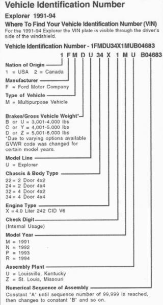

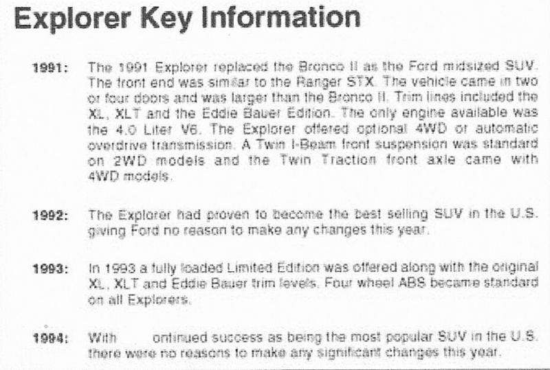

Jak czytać VIN i krótka historia produkcji 1 generacji
242 CID ( Cubic Inch Displacement) to pojemność silnika w calach sześciennych :-)

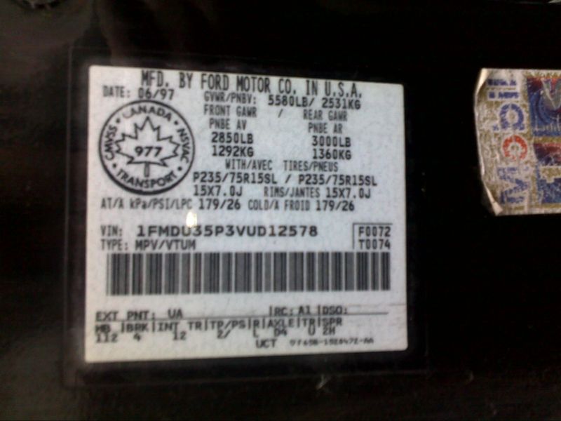

Koledzy VIN podaje w sumie najważniejsze dane o samochodzie. Właściwie wszystkie niuanse wykończenia, koloru itp są na tabliczce/naklejce na słupku lub na wewnętrzej cześci drzwi.
Popatrzcie na dolny pasek - tam jest wszystko o wykończeniu samochodu, łącznie z kolorem tapicerki. Sam w ten sposób wyszukałem kod lakieru...
