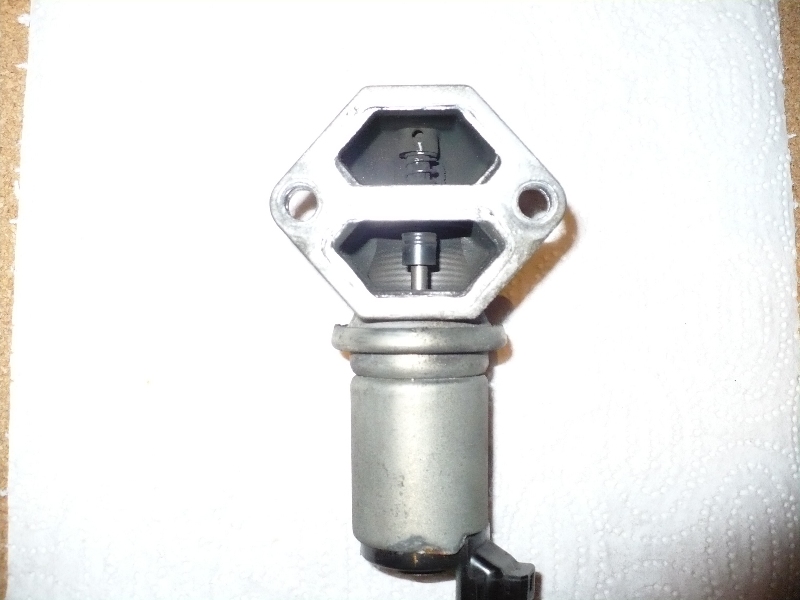

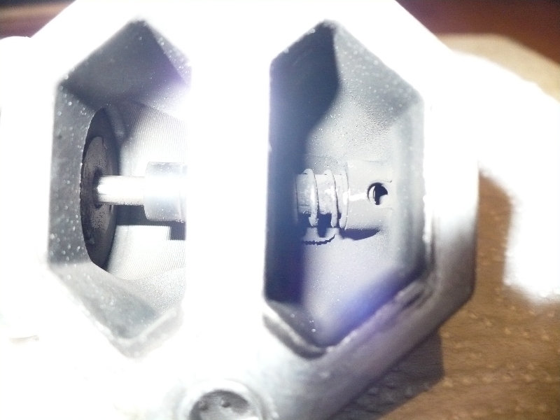

pioste
Posty: 64
Rejestracja: 2013-03-29, 12:06
Lokalizacja: wlkp
Re: Jak działa silnik krokowy (IAC)?
2013-04-12, 16:52
Dzisiaj rozebrałem krokowego (EXII OHV 96r) i okazuje się że jest tam elektromagnes, ''tłoczek'' ze spręzynkami po obu stronach który po podaniu niapięcia na cewkę wysuwa się zamykając grzybek, a ta sprężynka którą widać w jednym z otworów powoduje otwieranie grzybka że tak to nazwę. Mimo iż jest reakcja na podanie napięcia, nie działa to jak należy jest cykanie ale ruch iglicy to ok 0,5mm, tak jak by nie miało siły tego ruszyć mimo iż myłem płukałem to kilkukrotnie benzyną acetonem silikonem w sprayu.
