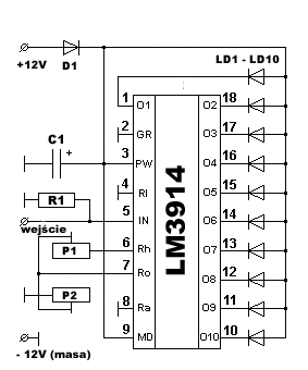

Witam >testuje u siebie w ex ciekawe urzadzenie domowej roboty do obrazowanie spalania lpg.Na diodach led pokazuje mi sklad mieszanki czytajac z sondy lambda.To cos jak w starym wartburgu wakuometr led albo w bmw wskazowkowy wskaznik spalania.czesto pomaga gazownikowi w ustawieniu lpg jak stwierdzimy ze przy takich obrotak za duzo lub za malo gazu.
link do gotowca http://www.allegro.pl/item885952433_tes ... rolka.html
link zrob to sam http://www.elektroda.pl/rtvforum/topic264440.html
uwagi -zolte diody za malo gazu,zielone ok,czerwone za bogata mieszanka. Montowac na lini wzroku na droge bo odkad to mam nie moge oderwac oczu o migajacych swiatelek ;-)
schemat

testujesz to na standardowej sondzie czy szerokopasmowej?
maras
Posty: 37
Rejestracja: 2009-12-13, 01:39
Lokalizacja: Białystok
Re: kontrola spalania lpg
2010-01-16, 12:04
standardowa
