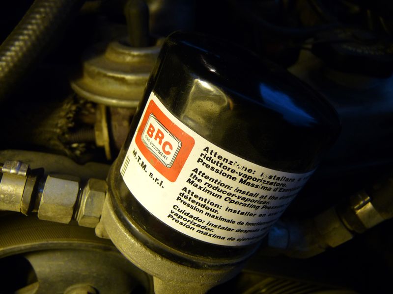

Orientuje sie ktos z Was moze ile jest filtrow w instalacji sekwencyjnej lpg brc?
Mam jeden mniej wiecej taki jak na fotce (jutro sprawdze dokladnie czy mam taki sam).
Czy sa jeszcze jakies inne dodatkowe, ktore sie wymienia, no i czy sa zamienniki?

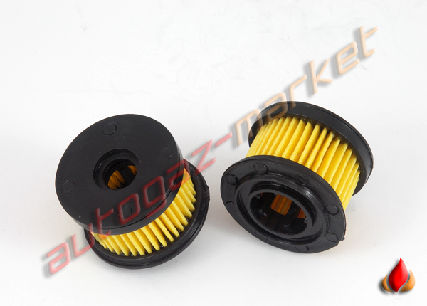

moze troche nie do konca odpowiem, ale w mojej instalce (niestety nie brc) sa dwa filtry, pierwszy jest na elektrozaworze przed reduktorem/parownikiem - to taki zwykly maly papierowy jak ten ponizej wkladany w taka obudowe jak na zdjeciu:
drugi mam juz za reduktorem i ten wymienia sie caly (przeplywowy), a nie tylko wklad.

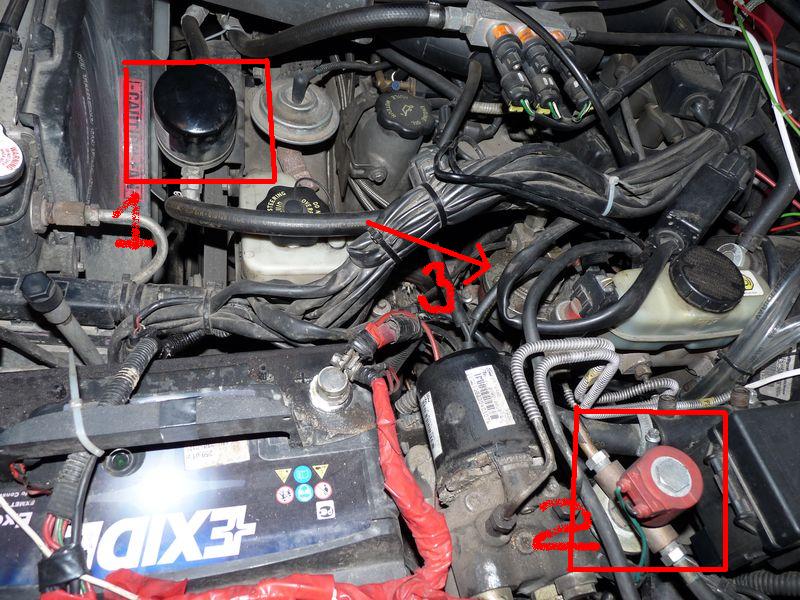

To u mnie jest tak:
nr zaznaczone na focie 0
1. filtr - wiadomo - no chyba w calosci wymieniany? :)

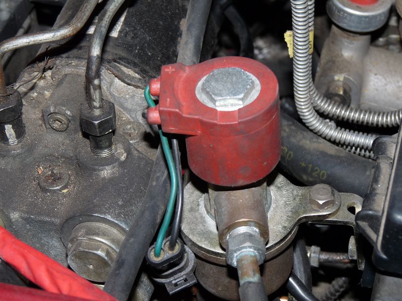

2. to jest elektrozawor? - czy tam w srodku bedzie ten maly filterek papierowy?

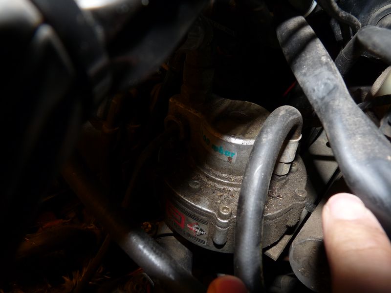

3. to jest reduktor? i czy z niego tez sie syf wypuszcza ktoras ze srubek?
Ostatnio zmieniony 2009-10-12, 19:17 przez kra, łącznie zmieniany 1 raz.

1. na to wyglada ze wykrecasz caly ten filtr i nakrecasz nowy
2. tak to elektrozawor i wyglada ze pod spodem jest puszka na filterek
3. tak to reduktor/parownik :) ale czy akurat ten model ma opcje upuszczania syfa to nie wiem

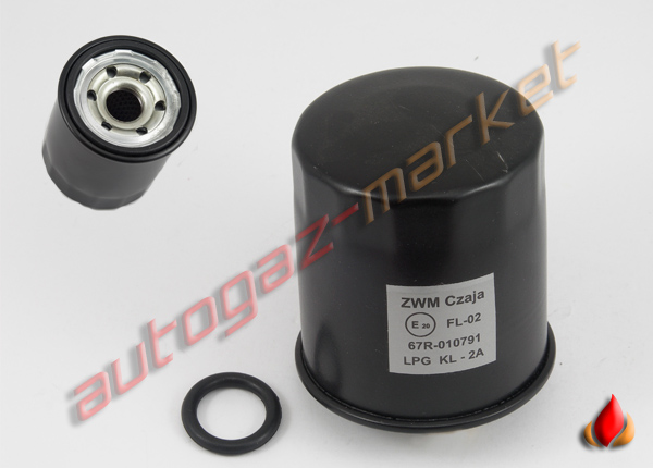

filtr puszkowy jest podobny do filtru oleju silnikowego, czym smaruje gumowy oring w tym gazowym przy jego zakladaniu? chyba nie olejem silnikowym ;) ?

kra, oring obowiązkowo delikatnie czymś posmaruj - nawet olejem silnikowym, żeby się przy wkręcaniu nie zaciął
