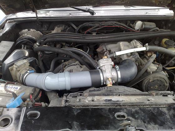

...Możesz fotograficznie przybliżyć swoje rozwiazanie?...
A więc przybliżam.
Poniżej moja zmota z rurami kanalizacyjnymi i blosem.
Ostatnio zmieniony 2009-07-05, 12:23 przez benchi, łącznie zmieniany 1 raz.
Mam obawy o trwałość połączeń na tych szarych rurkach, to się może rozszczelnić bez karbowanej gumowej rurki.
Maska nie dobija blosa do silnika ? A mnie trochę tam ciasno i mam wgniecenie w wygłuszeniu maski.
Wewnątrz połączeń jest gumowa uszczelka, która trzyma dosyć mocno.
Miałem już dwa wystrzały z mojej winy i nie rozerwało rurek ani nie rozszczelniło połączeń.
Jeżeli rurki się zużyją to 3,70zł za sztukę i mam nowy dolot.
Maska dotyka izolacją blosa ale mi to nie przeszkadza.
