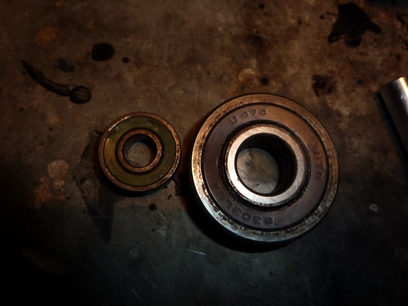

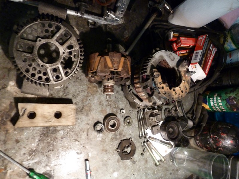

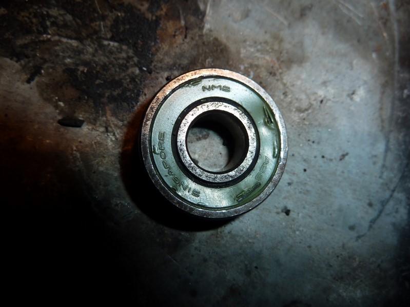

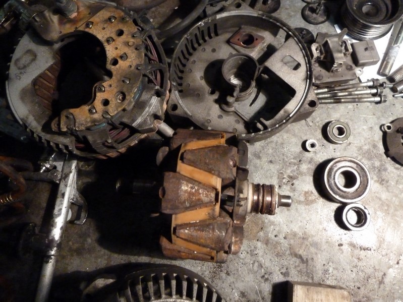

Dla potomnych. Łożyska to:
tylne:
SINGAPORE NMS A25
Przednie :
NTN 6303LUA U27
