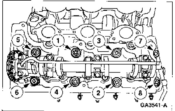

Mam taki pomysł Może nasz Manius znajdzie dane jakie są siły dokręcania ,np głowicy kluczem dynamometrycznym a nie zgrzytaniem w łokciu :-) ,siły dokręcania klawiatury rozrządu,dokręcania listwy wtryskiwaczy i np kolektora ssącego .Tak by nie pourywać gwintów.Myślę że do wersji 2 też można podać takie dane do stałej bazy informacji .Wcześniej coś było o dokręcaniu łożysk w kole ale też to znikło i w bazie nie widać .Zrobić raz a dokładnie w bazie info .Manius sory za kłopot ale jest to mi pilnie potrzebne.

60Nm
80Nm
potem 90°
ale zawsze sprawdzcie co pisze na opakowaniu uszczelki 8)

Te 80 Nm to klawiatura czy głowica ,a te 90 stopni to odkcenie pewnie ? tak dla jasności?
:shock:
glowica jak w temacie :-P
...a te 90 stopni to odkcenie pewnie ? tak dla jasności?
odkcenie :eek: że COOOO :eek: :?:
na koniec dociągasz/dokręcasz o kąt 90°
a na fotce w jakiej kolejności
klawiaturę przykręcasz 32Nm + 90°
listwa wtryskiwaczy 25Nm
kolektor ssący 15Nm
KPW 8)
