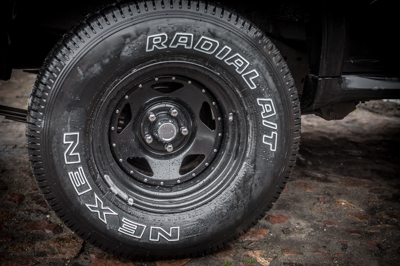

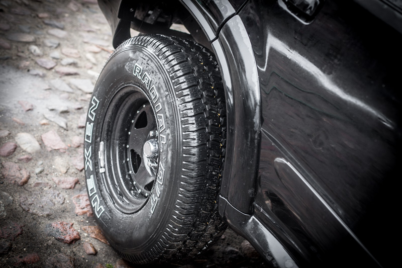

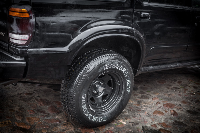

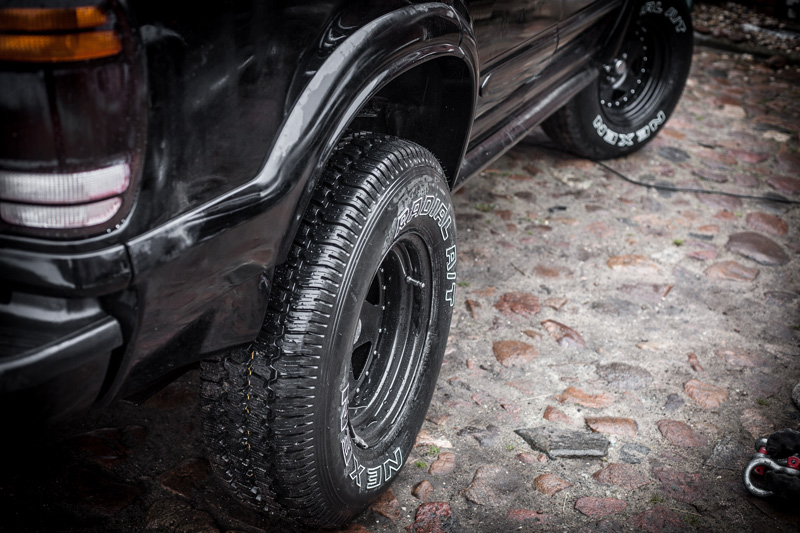

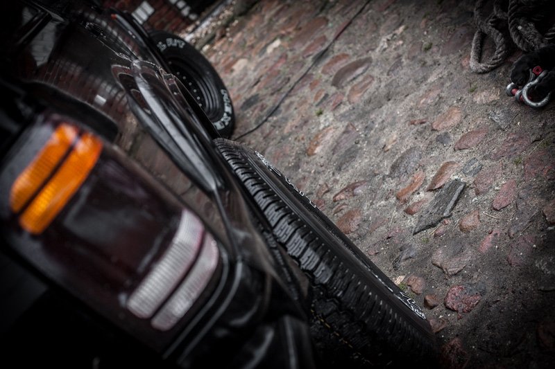

Szukajka milczy w tym temacie wiec zarzucę parę faktów i doświadczeń z nowego zakupu.
1. Felgi John Red (Damian pytał o nie kiedyś) 16x8, ET-25 – powiem Wam kawał masywnej feli grubo pokrytej lakiem z pewnym mankamentem; plastikowe ćwieki ozdobne :( zdaje sobie sprawę, ze (pseudo)nanotechnologia pozwala uzyskać tworzywa sztuczne, których struktura jest kontrolowana na poziomie pojedynczych cząsteczek :)) to jakoś dla mnie nie jest to do zaakceptowania. Mały kołpaczek na piastę oczywiście stalowy. ET wydaje sie być zaniżone, bo całość graniczy z obrysem auta, ale może to złudzenie łoptycze :) w każdym bądź razie założenie jeszcze dystansów przy oryginalnych nakładkach na błotnik oscyluje na granicy legalności i panowie z drogówki mogą mieć jakieś ALE
2.Opony Nexen Radial A/T 4/4 (link z oponami Nexen) – pewnie pomyślicie czubek, koreańska opona ni ja ma się do Exa, sam tak pomyślałem :) do momentu założenia i przejechania paru kilo. Otóż okazuje sie, że ten stosunkowo tani produkt naszych żółtych przyjaciół bardzo ładnie prezentuje sie na feldze, a ponad to jest cicha na asfalcie (przynajmniej do moich MT-eków) dobrze trzyma się drogi na mokrym i lekkim sniegu (dobrze sie oczyszcza), również na mokrej trawie. Oczywiście nie jest to obiektywny test, bo nie jestem wstanie przewidzieć zużywalności a także nie używałem jej w terenie, ale zaznaczam, ze jest to opona stricte na czarne i w takim celu kupiona. Jeśli chodzi o grubość bieżnika to oscyluje w granicach 11mm, wiec całkiem przyzwoicie. Teraz wady.. hmm trochę problemów z wyważeniem, aczkolwiek całość założona 2 dni temu, więc poczekam z tydzień niech sie poukładają i wtedy sie okaże.
A tak to wgląda na Exie:

Mi się podoba,fajnie to wygląda.Trochę dziwnie wygląda wentyl w feldze a w zasadzie jego umiejscowienie ale może tylko mi się wydaje :-)

fantastycznie wyglądają i niesamowicie poprawiaja wygląd explorera .
nasuwają mi się pytania ;
jaki rozmiar opon kupiłes bo nie mogę dojrzeć na zdjęciach ?????
czy podnosiłes auto na zawieszeniu czy też na budzie ????
jaka masz wysokość w tej chwili na tych kołach od podłoża do nakładki plastikowej ??????
i ostatnie
czy musiałes coś obcinać żeby nie obcierało o nadkola czy plastiki ???????

-rozmiar opon to 265/75/16
-bez ruszania budy
-bez obcinania przednich plastików sie nie obyło, ale w sumie obciąłem to, czego nie przewidzieli inżynierowie :)
śmiesznie tak biegać z metrówka w kolo auta:) ale co tam, wysokość z przodu to 92, tył 94
Wentyl w takich fegach powinien być wkręcany i pewnie tak jest. Wkręca sie go tylko do pompowania a wozi w schowku :mrgreen: . normalnie jest tam zaślepka wkręcana w miejsce wentyla

Tak ja mam w swoim takie wentyle fajna sprawa bez stresu że ci go urwie w błocie a cena całkiem całkiem bo jeżeli dobrze pamiętam to zapłaciłem coś około 40 dyszek za komplet
