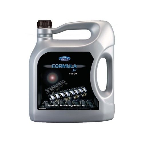

Jest: Mazda Premacy
Re: Olej Castrol w Ford a olej Magnatec Professional A5 5W30
2012-10-23, 19:47
Rkosa, posiadasz jakieś informacje na temat tego oleju?
To jest też Castrol. :/ Używam takiego od kilku lat. Nic nie zauważam niepokojącego ale może czas zmienić?
2012-10-23, 23:57
nie wiem jak jest teraz z olejami Ford,bo dawno nie kupowałem i nie wiem co tam teraz z tyłu opakowania jest napisane,ale jak jest to Castrol to niefajnie,chociaż Ford sprzedaje w swoich serwisach Castrola w oryginalnych opakowaniach Castrol,przynajmniej tak jest w serwisie w którym ja się zaopatruję w części,GM np sprzedaje swoje oleje w dość niskich cenach,ale po małym dochodzeniu okazało się dlaczego,a no dlatego że producent tego oleju do najdroższych chyba nie należy,bo pochodzi z Bułgarii,nic nie mam przeciwko bułgarskim olejom,normy pewnie spełniają i cena niska,ale jakoś chyba nie wleję tego do swojego samochodu :-) .
kupowanie oleju silnikowego to teraz bardzo fajna sprawa,Mobil pochodzi z rafinerii Jedlicze i jest sprzedawany w Polsce i na wschodzie Europy,na zachodzie nikt go nie chce ;-) ,z Castrolem w 2008r była afera w Toyocie (trochę silników poleciało)i od tego czasu Toyota zaleca wlewanie oleju marki Toyota,a Castrola leją dealerzy na własną odpowiedzialność,Quaker state teraz już chyba można wlać,chociaż parę lat temu jedyny przedstawiciel w naszym kraju zaczął podrabiać produkty które sprzedawał.
Naprawdę kupowanie oleju w naszym kraju jest bardzo interesujące i częst bardzo wesołe :-D
