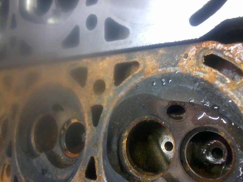

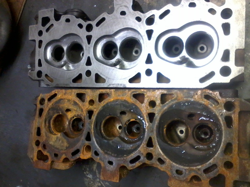

zrobiłem foto głowicy z 1i 2-ki faktycznie głowica przy zaworze ssącym w 2-ce wygląda troszeczke inaczej :-) jest nadlana pod kątem (na oko 30st. ) dolot i wylot oczywiście takie same czyli sprawa wygląda tak : chcesz założyć sobie w 2-ce glowice od 1-ki możesz ale 2 szt. nie możesz zostawić jednej starej ;-) i na odwrót ;-) czy komp. to ogarnie ? owszem i nie ma przy tym żadnych błędów ;-) chcesz mieć fajną komore spalania i szybką :-P to wypoleruj ją na lustro więcej da niż ta nadlewka przy ssącym :-P
