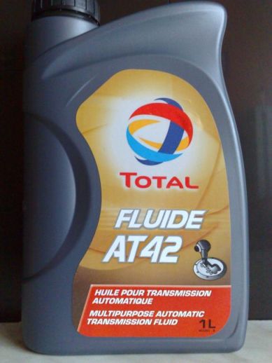

czy ten olej nadaje sie do EX I ???
2012-03-18, 11:38

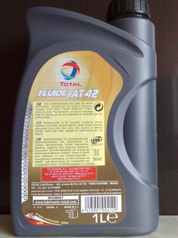

Panowie mam problem , sprzedawcza w sklepie powiedzial mi ze to bedzie dobry olej , ale ja juz wole dmuchac na zimne
na czerwonym tle widnieje informacja :
GM DEXRON®-IIIG - Ford MERCON® (1992) ZF TE-ML 02F , 03D , 04D , 11B , 14A , 17C , PSA ZF 4HP14/ZF 4HP18 (SF) - BMW group 24-3.0 VOITH 55.6335 - MB-Approval 236.1 MAN 339 type V1&Z1
z góry dziękuję za pomoc ;-)

Powinien być ok, ale ja tam nieufny jestem. Czy cena rekompensuje ryzyko?

no właśnie cena jest nie za bardzo bo 30zł za 1l i to z rabatem dla stałego klijenta ;-)
wydaje mi sie ze ten olej bardziej nadaje sie do EX II
do tej pory kupowalem przerozne oleje do mojej skrzyni i ciagle to samo :cry:
za pierwszym razem wlalem najtanszy
- K2 dexronIII - objaw nadmierny poslizg na wszystkich biegach
- za drugim razem mechanik wlewal nie wiem co - objaw nadmierny poslizg na wszystkich biegach
- quaker state dexronII mineralny - objaw nadmierny poslizg na wszystkich biegach
- fusch czy jakos tak
- a na dzień dzisiejszy gulf dexronII mineralny - objaw nadmierny poslizg na wszystkich biegach
tak ze na samą oliwę do tej skrzynki poszło sporo kasiory , a nie wspomnę juz o nowym filtrze za kazdym razem , o mechanikach i psełdo fachowcu z jakims dyplomem czy co on tam miał i trzy miesiace robil moja skrzynke i dalej doopa , teraz mam kupiona druga i nadal klopot z nadmiernym poslizgiem , bo po tym jak odebralem EX od niego to tylko laweta , bo nie reagowal kompletnie na nic , nawet na wsteczny :-(
i skrzynia lezy w kanale ...
taki specjalista mi sie trafil
tak ze Panowie i Panie ostrzegam przed Panem J. Jaworskim !!!
