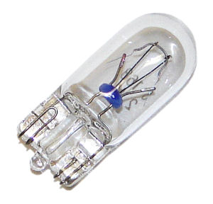

I ledy pobierają o wiele mniej pradu na postoju.a tak z ciekawosci to w lusterkach jakie są żarowki w5w rurki czy jeszcze inny wymysł?
Re: Żarówka w lusterku zewnętrznym
2011-08-04, 19:02
coś takiego...

A czyli zwykle postojowe w5w.ja moge polecic ledy nawe te najtansze z allegro bo w exie tata mial wlasnie ledy w postojach i halogenach na dachu i bardzo fajnie to wygladalo.a i miski do ledow sie nie czepiają bo to swiatło ..zimne białe" a nie niebieskie ;)
