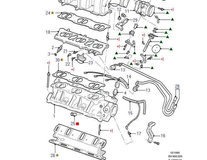

męczę już kilka dni ale dzięki Wam rade daje.Opisywałem wcześniej moje problemy ze skaczącymi obrotami silnika i o tym że czasami zdycha.Po wszystkich radach i operacjach doszedłem do tego że mam wyciek paliwa pod kolektorem.Jest już naboku.Teraz wiem że oringi przy (na pewno jednym) są do wymiany ,mówie o oringach przy wtryskach.Zmienie już chyba wszystkie.Tylko teraz stoje w miejscu.Listwe wtrysków żeby zdjąć to muszę ?????
Właśnie o to pytam.Czy musze odkręcić te szpile na których czyma się kolektor czy listwa jest na nich wsunięta.Nie chcę się za bardzo z tym siłować żeby nie narobić głupot.
Wspominał ktoś że są tu wtryski BOSCHA,ale jak odpisałem z nich nr fabryczny to mi powiedzieli że BOSCH nie ma takich nr.
Poradżcie prosze jak podejść tą listwe wtrysków.

poprostu się wyciąga.oringi są pewnie posklejane i stwardniały dla tego może iść opornie.możesz jeszcze zobaczyć czy nie ma zabezpieczeń przy wtryskach(takie wsuwane blaszki w kształcie "U")co chwilę inne auto rozbieram i już się wszystko miesza.
uszczelki ford.jpg (45.88 KiB) Przejrzano 4355 razy

-CENZURA/fajnie - rys. ale wg niego listwa chyma umocowana jest na szpilkach.Masz może do tego rys.opis.Interesuje mnie uszczelka z nr 3.To pewnie te oringi jakie potrzebuje.

napewno to te oringi.rysunek mi przysłali ze sklepu forda(opisu nie mam) bo zamawiałem uszczelkę nr 26

dokładnie numer 3 potrzebujesz tylko wymień oba oringi, górne i dolne...
listwa jest wciśnięta więc tylko troszkę mocniej się zaprzyj.
A wtryski to po prostu 19 funtów... tak to u nas się określa - chodzi o ciśnienie... uniwersalne
Bosch normalnie po $80.00 chodzi.

....Interesuje mnie uszczelka z nr 3.To pewnie te oringi jakie potrzebuje.
Ford część: FINIS 6426633 (90TF9U550AA)
kosztuje ~ 1€/szt
