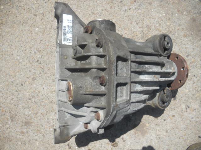

Witam forumowiczów,
mam problem w moim EXIII 2003 z wyciem wydobywającym się na 99% z tylnego dyferencjału. Jest to model z napędem na tylne koła, bez mostu (napęd na koła przez półośki).
Na forum angielskojęzycznym explorera znalazłem wątek na podobny temat http://www.explorerforum.com/forums/sho ... p?t=157872 gdzie zalecają wymianę oleju z 75W/90 na 75W/140. Aczkolwiek nie wiem jaki olej jest obecnie wlany (na obudowie dyferencjału jest napisane 75W/90). Jak myślicie, pomoże?
A jak nie to w czym może tkwić problem? Co może być do naprawy? Czy idzie zajrzeć do środka tej przekładni bez demontażu całej?
Proszę o sugestie.
Niestety nie mogę znaleźć na forum tematów z takim dyferencjałem, są same porady nt. modeli z mostem. (no chyba, że źle szukam).
Dołączam zdjęcie takiego samego dyferencjału z allegro.

Tam gdzie masz flansze jest łożysko,więc może być już zużyte i może wyć...Mogą też pojawiać się drgania i wibracje połączone z huczeniem .....Zacząłbym od najłatwiejszego.. ;-)

Jezeli to wyje dyf zaczałbym od wymiany tam oleju na nowy - tak po prostu - w 30% pomaga.
Moja rada: sprawdź łozyska - tylnej osi - ja tez jechałem naprawiac tylni most a tu winnym wycia okazały się łozyska.

Przyłaczam się do poprzednika, też jestem po wymianie łożyska. Na początku też myślałem że dyfer, ale okazało się zę łożycko i po wymianie nastała cisza :)
Nie bierz się sam za wymianę !!!

Temat widzę stary ale jakże aktualny, u mnie coś wyje przy dodawaniu gazu. Wymieniłem olej, nie pomogło, wycie pojawia się przy dodawania gazu ale dopiero przy prędkości około 60 km/h i rośnie im szybciej się jedzie tym wycie głośniejsze - obstawiam łożysko od strony wału - tylko teraz czy da się je wymienić bez wyciągania mostu?

Nie. Musisz wyciągnąć bebechy z mostu żeby wyjąć wałek ataku.

No tak, jak świeżutki pachnący olej wlany to teraz wybebeszaj i nowego trzeba będzie dolać bo przecie się trochę wychlupnie przy rozbieraniu. no ale chyba nie ma wyjścia. Ciekaw jestem tylko czy hałas zniknie :)

witam. Umnie tez wyje przy dodawaniu gazu tylko ja bym obstawial na zebatki w dyfze ze moga byc zuzyte ale dokladnie nie wiem . przy nastepnej wizycie w warsztacie pewnie wezme sie za to. Olej tez juz wymienialem wedlug ksiazki powinien byc 75W/140 ale za bardzo nie pomoglo

Takim właśnie olejem zalałem i też nic. Najdziwniejsze było to, że w czerwcu na trasie od czasu do czasu wyło, później spokój i czasem trzeba depnąć, wiadomo i wycie się "aktywowało" ponownie z tym że teraz wyje non stop. Chyba na spokojnie trzeba będzie to rozłożyć na czynniki pierwsze.
