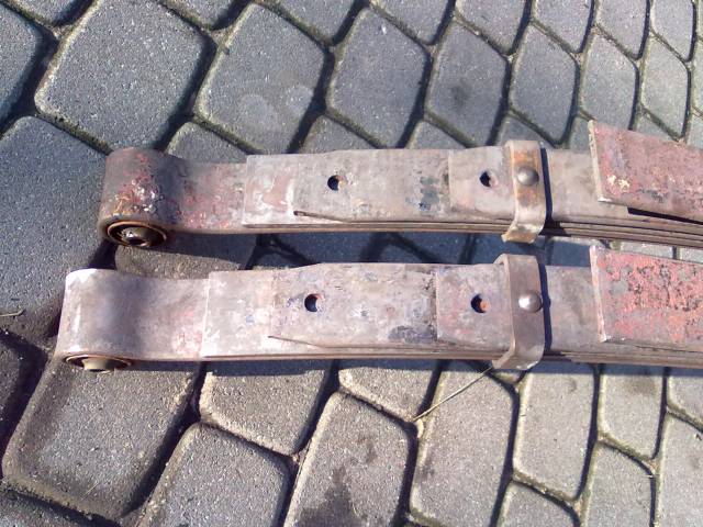

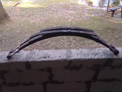

Przedłużanie wieszaków przy zużytych bądz już wyeksplatowanych resorach to zły pomysł, nie wiem czemu wiekszość to praktykuje. Resor nie pracuje jak powinien, zostaje wyginany w drugą stronę co mu nie służy i jest szybciej narażony na peknięcie. Wiadomoże jak coś się zużywa to wymieniamy na nowe bądz taniej-regenerujemy. Ja swoje resory oddałem do firmy która sie w tym specjalizuje i produkuje resory do ciężarówek. Zostały one poddane walcowaniu (u kowala to klepanie), walcowanie działa na cała powierzchnie resora a nie tylko tam gdzie klepnie kowal. A następnie przeszły od nowa całą obródkę cieplną, hartowanie odpuszczanie i tam takie. Dołożyłem dodatkowe pióro, jednak póżniej je wyjąłem bo za twardo było, jakbym miał pickupa i tonę ładowności to by pasowało. Z ciekawostek to po załadowaniu ok 450kg do bagażnika bloczków betonowych to od ziemi do nadkola było 92cm!!! wysokości, normalnie na pusto 100cm, tylko po regeneracji resorów. Więc za twardo. Koszt regeneracji z dołożeniem po piórze za dwa resory wyniósł mnie 370zł. Więc musisz sam sie zastanowić.

Dużo też słyszałem na temat klepania przez kowali że to starcza złaszcza na krótko. Praktyka kiedyś czesto stosowana w 125p czy Polonez. Jak na razie jest dobrze, zobaczymy za pare lat, zresztą i nawet nowe resory z biegiem lat i kilometrów siadają, co chyba wiekszość doświadczyła i poprawiało już resory.
