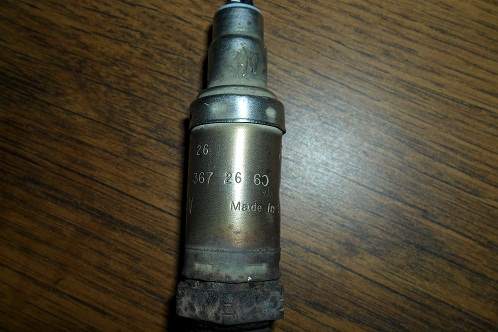

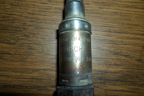

Ile ma sond to tak dokładnie nie wiem , ale na ten rocznik to już powinien mieć dwie , tylko nie przednia i tylna a dwie przed katalizatorem ,po jednej na strone ( na końcach rur co lecą obok silnika, a do EX1 sondy mogą być np. takie jak na foto....

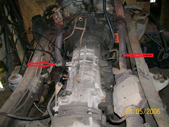

Znalazłem fotkę rozebranego EX-a 1 z '93 (dawca , już go niema) i tak na przyszłość zaznaczyłem gdzie szukać sondy , mój -rocznik '91 ma tylko jedną sonde z prawej strony przed katalizatorem .
