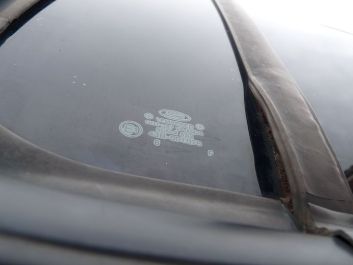

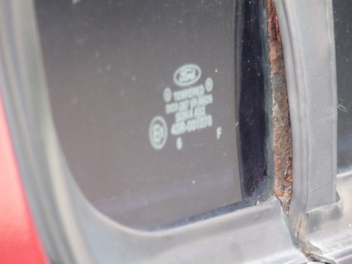

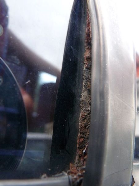

Pora na wycinanie kolejnej :? gangreny.
Rdzewieje słupek dzielący szyby tylnych prawych drzwi pasażera.
Jak się najlepiej do tego zabrać?
Fotki stanu obecnego:

Teraz na "poważnie": uratować tego raczej się tego nie da. Pozostaje albo dać nowe drzwi, albo zrobić z profilu H i dospawać. Przynajmniej tak mi kiedyś radzono (jakieś 3 lata temu).

a ja ci radzę znaleźć ramkę od nowszego - nie zaatakowaną jeszcze przez rudolfa i wymienić. Ja tak w moim zrobiłem - BTW - dla wszystkich info - ramka z jedynki czy dwójki pasuje - zresztą, całe tylne drzwi są takie same w jedynce i dwójce.

zaraz drzwi wymieniac czy auto.. ehhh.. robisz tak.. tniesz flexem samochod na pol i dospawasz nowa polowe.. przynajmniej polowy juz rdza szybko nie chwyci ;P
a na serio to podjedz do lakiernika moze.. nie ma takiej rzeczy, zeby sie zrobic nie dalo :D wyczyscic, zaszpachlowac i przykleic nowa folie na slupek :) chociaz znalezienie i wstawienie ramki moze byc w tej samej cenie.. ale jak z jakiegos uzywka to tez moze ja lapnac..
