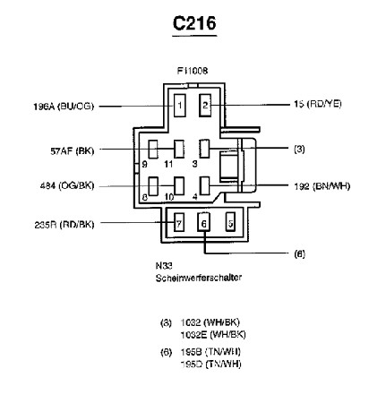

Witam wszystkich. Proszę o opis podłączenia wyłącznika świateł- brak gniazda wyłącznika, odcięte. Wyłącznik posiada dwa styki grubsze i sześć cienkich, jakie kolory przewodów idą do poszczególnych styków. Za pomoc z góry dzięki. Pozdrawiam - ZIBI

odnosnie twojego pytania
tu masz podlaczenia wtyczki/wl.swiatel i kolory kabli 8)
pomyslnego lutowania :eek:
kolory kabli.jpg (31.62 KiB) Przejrzano 1651 razy
