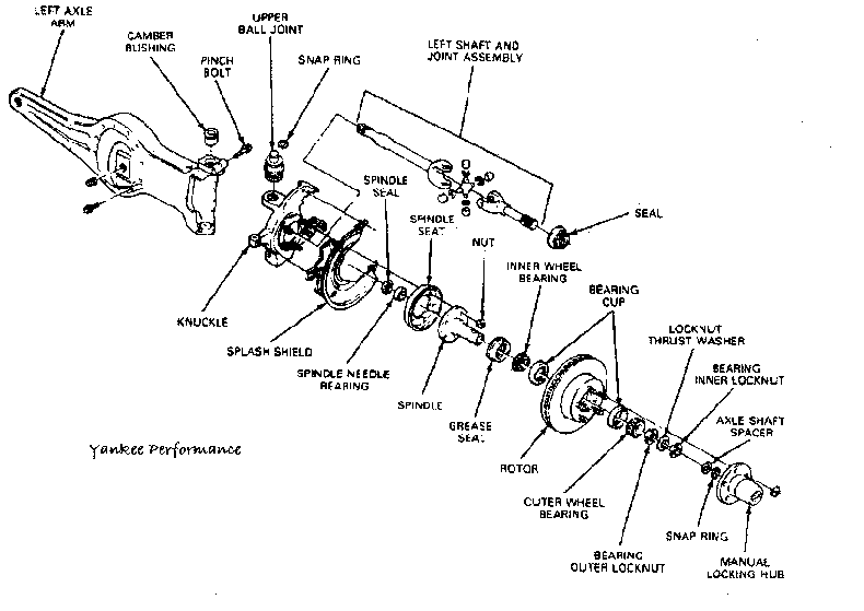

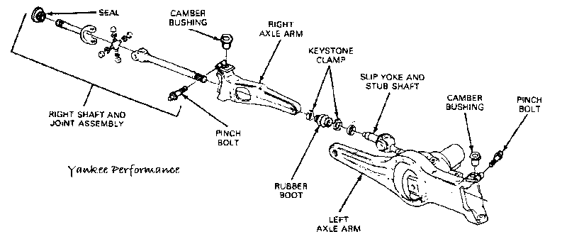

witam jeśli ma ktoś schemat -rysunek mostu dana 35 bardzo bym prosił,acha szukam tagże sprawdzonego sklepu ,wysyłka , z częściami ex1 mianowicie chodzi mi o krzyżak przeg.do tego mostu WYM 30x75 chyba bo mieżyłem stary wychehłany więc nominalnie nowy może mieć wymiar inny, jeśli ktoś ostatnio zaopatrywał się w taki to gdzie? inne części prosze o linka.Proszę o sprawdzony sklep a nie pierwszy leprzy ;-)

krzyżak mam napewno u siebie ale musisz się uzbroić w cierpliwość i poczekać do środy - w środę będę już w kraju i będę w stanie ci pomóc.
Co do schematu - skany jakie są takie są - na dziś lepszych nie znajdę.
Chyba, że masz dwójkę - most w dwójce jest inny - daj znać.
Napisz też dokładnie o który krzyżak ci chodzi.
