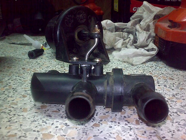

właśnie ostatnio miałem taki sam objaw i sam sobie to zregenerowałem tak to wygląda po regeneracji dołożyłem tam oring i na koniec odrobine silikonu i działa do dziś

czyli rozumiem że jest to rozbieralne i da się naprawić :-) będzie cieplej to się za to wezmę :-P cieknie mi w pozycji off, jak jest otwarte uszczelnia się i jest ok :-)

no niezabardzo rozbiealne postaram sie dołączyc zdjecie jak wyszło to po regeneracji musisz przeciąć na tych zgrzewach gdzie obecnie są śrubki a potem przewiercić tylko nie na przelot bo bedzie nowy wyciek z wyczuciem ;-) a rezta jak wyżej pisalem

no niezabardzo rozbiealne postaram sie dołączyc zdjecie jak wyszło to po regeneacji
bardzo chętnie zobacze
