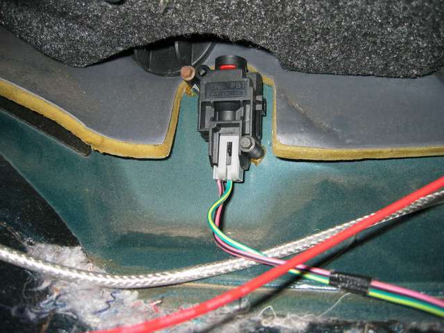

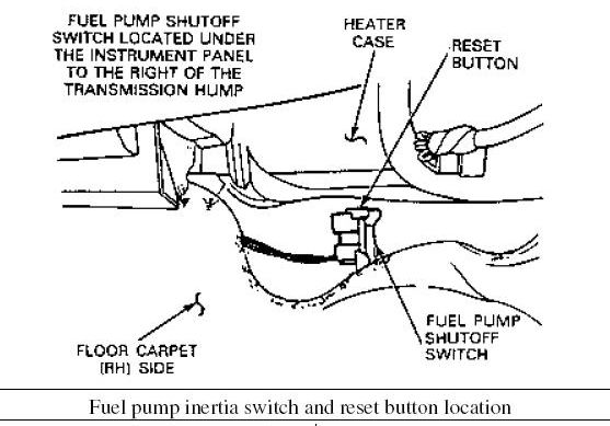

Wczesniej jeżdził na benzynie , ale teraz juz nie...(nie odpala jak przełączam na benzyne)tylko gaz, i czy jest w ex I taki bezpiecznki (intertia switch) odcinający dopływ paliwa w czasie stłuczki? i gdzie go szukać??
Re: Pali na gazie a na benzynie nie-co to moze być?-explorer I
2009-08-20, 11:55
Możliwe, że masz go w I. Sprawdzenie czy tam jest to łatwizna, wystarczy się schylić :)
Zobacz w nogach pasażera (w II tam jest), foty poniżej z internetu więc nie wiem czy na pewno dotyczą I.
Ostatnio zmieniony 2009-08-20, 12:00 przez kra, łącznie zmieniany 1 raz.
2009-08-20, 11:58
I jeszcze mała poprawka. Nazywa się ten wyłącznik INERTIA, a nie intertia jak wcześniej napisałem :)

Dzięki za pomoc kra :) sprawdziłem tam gdzie mówiłeś i problem sie rozwiązał!!! zapalił od jednego sztycha!!!;)!!! jednak ex I ma to tak samo jak ex II...:)
jednak dobrze przypuszczałem ze to będzie to tylko nie mogłem tego znaleźć:)
