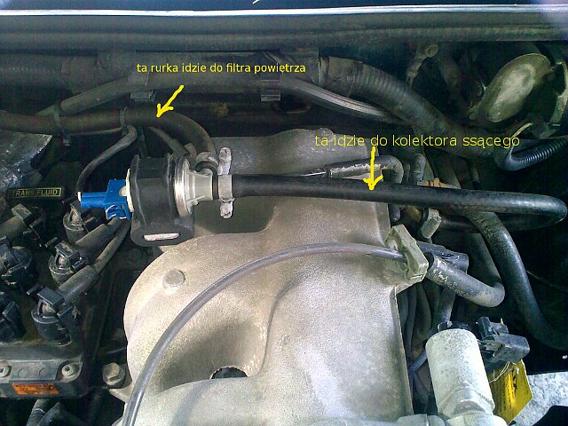

Dopatrzyłem sie w silniku mojego eksplo takie dziwne ustrojstwo które połaczone jest rurkami z filtrem powietrza i kolektorem ssącym, a kabelkami ekektrycznymi z jakas kostka z napisem EURO2 czujnikiem temperatury cieczy i czyms jeszcze. Mój brat nie ma tego w swoim. Co to może być?

Jakieś ekologiczne mambo-dżambo, dodatkowy zawór powietrza jałowego sterowany w celach zielonych.

Jak rurka plasticzana idzie w kolektor dolotowy, jak napisał kolega, a nie w następny zawór metalowy, to nie jest EGR, to jakieś jałowe powietrze czy coś podobnego.

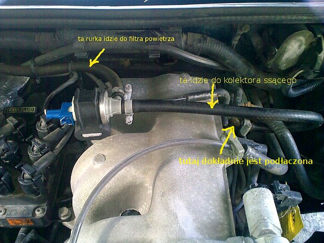

Jeżeli byłby to EGR to połczenie by było także do kolektora wydechowego a to jest: filtr powietrza->czujnik temp. cieczy dodatkowy->centralka sterująca->ten właśnie niebieski zawór->kolektor ssący. W samochodach bez tego utrojstwa w kolektorze ssącym w tym miejscu jest gumowy kapturek na krućcu, zaznaczyłem miejsce gdzie to jest.

A tak w ogóle, jak przy postoju ściągnąć tę niebieską wtyczkę, to co się dzieje? Pewnie przysiadają obroty biegu jałowego? Tak się zastanawiam, czy to nie jest fordowski (albo i garażowy ;) ) patent na obejście ISC, czyli zaworu jałowych, tego na obrazku w prawym dolnym rogu, tam gdzie wisi żółta plakietka (swoją drogą - ma ISC wtyczkę włożoną, bo jakoś nie widać dobrze na zdjęciu? ;) ).
