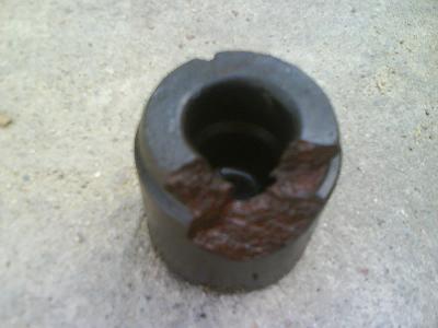

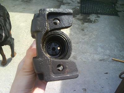

Moi drodzy,klocki wymienialiśmy sami,tylko na odpowietrzanie pojechaliśmy do serwisu. I oto co wyszło po zdjęciu kopyta:klocek na brzegach jest nierówno wytarty,poszarpany,hamulec nie puszczał do końca i stąd to tarcie. Po wyjęciu,tego tłoczka(nie jestem pewna nazwy,dlatego dołączam zdjęcia) okazało się,że był popękany. Z czego to jest zrobione?? To jest kruche jak....I teraz mamy problem i to naprawdę nieciekawy bo nie dostaniemy tego nigdzie. Dlatego jakby ktoś wiedział gdzie to jest dostępne to byłabym wdzięczna. Dzwoniłam do wszystkich osób posiadających III na części,w lutolu mają cylinderek kompletny ale my mamy inne kopyto. Niżej załączam uf nieszczęsny pęknięty"kubełek"

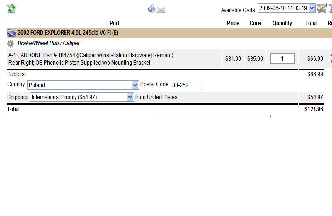

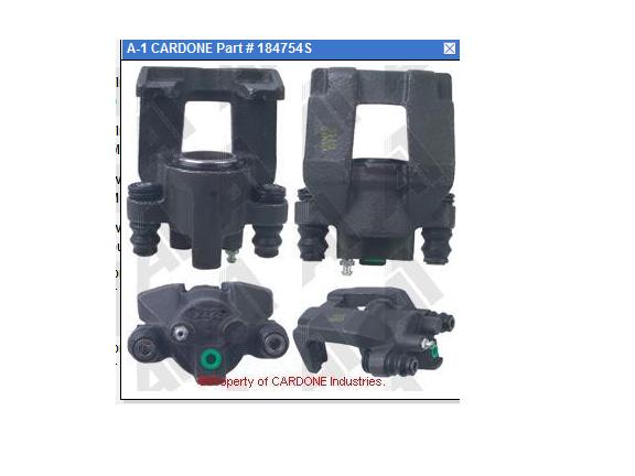

proponuje zamowic calosc w USA
http://www.rockauto.com/catalog/raframecatalog.php
to tylko przyklad do:
2002 FORD EXPLORER 4.0L 245cid V6 FI (E) : Brake/Wheel Hub : Caliper
calkowity koszt to ca 121 USD + clo i VAT
sam koszt wysylki to ca 54 USD

Kochani sprawa jest prosta acz bolesna, poprostu zaniedbaliscie auto, kto doprowadza do tego żeby klocki jechały blachą po tarczy?!
Zatarliście zacisk i teraz są tego skutki. Klocki powinno się wymieniać gdy "ujadą" się do połowy, bo wtedy macie pewność że tłok zacisku nie wysuwa się za bardzo i nie występuje na nim moment gnący. Tłoki są wykonane z bakelitu dlatego są takie kruche.
Jest jeszcze jedna sprawa, stare giętkie przewody hamulcowe mogą zamykać swoje światło w ten sposób, że po nacisnięciu pedału hamulca płyn dochodzi do zacisku ale już nie wraca. Przez co hamulec cały czas trzyma. Wnioskując z tego co stało się z zaciskiem również płynu hamulcowego pewnie nigdy nie wymienialiście. Stary płyn powoduje destrukcję materiału, z którego zrobione są wężyki oraz gazuje osłabiając siłe hamowania.
Gdy będziecie zamawiać u Bladego w Olkuszu tłoki do zacisków wraz z uszczelnieniami i kołnierzami przeciwkurzowymi, rówież zamówcie giętkie przewody hamulcowe i je koniecznie wymieńcie. Z tego co pamiętam z Koła to tarcze także macie już do zezłomowania. Przewody powinno się wymieniać co cztery lata, ale oczywiście nikt tego nie robi :?
Może to slogan ale hamulce to życie i nie należy robić na nich doświadczeń.
Aha jeszcze jedno , nie chcę być złym prorokiem ale szykujcie się na wymianę tylnej piasty, te krople to może być usmażony smar, który przekroczył tzw. punkt kroplenia i zmienił się w olej powodując, że bieżnie lożysk w piaście stały się fioletowe.
