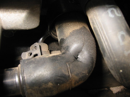

Czytałem kiedyś że tego rodzaju gumowe elementy siadają w fordach, obejrzyj dokładnie takie gumy (to jest foto z silnika 4,6 ale problem może dotyczyć też 4.0).
