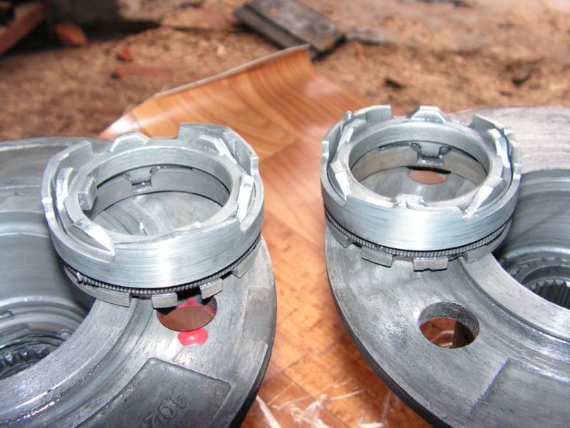

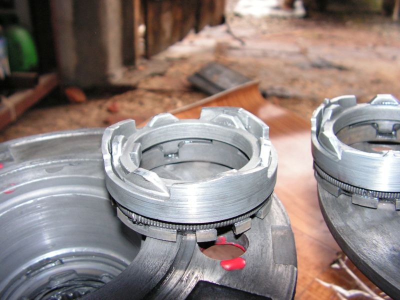

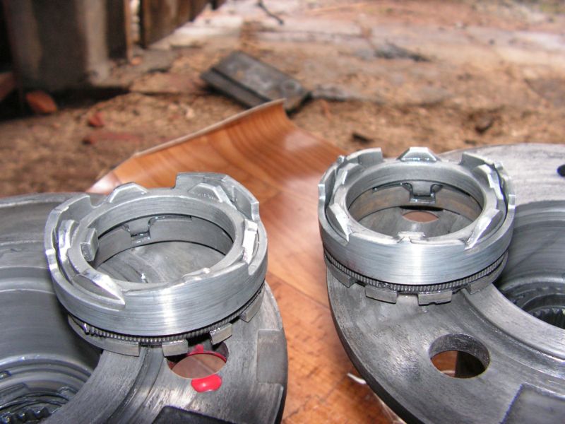

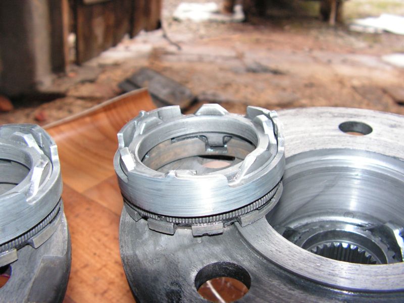

przy okazji wymiany przednich łożysk, postanowiłem wyczyścić sprzęgięłka (przód nie działa) i pokukać czy coś dziwnego nie znajdę... i myślę, że znalazłem
załączam zdjęcia zastanawiająco różniących się tych samych elementów z dwóch piast. proszę o opinię, czy zużycie które widać może być przyczyną, że nie spina przodu?
czy jeśli nie zapnie się jedna strona to drugiej też nie zapnie?

to po lewej wygląda jak zeszlifowane...

wytarte są te "haczyki" na zewnętrznym pierścieniu.jak jedno sprzęgiełko nie zadziała to napęd nie działa wcale.
Re: prośba o opinię- sprzęgiełka automatyczne EXI
2009-03-09, 22:46
czyli zestaw montażowy padł. Zapytaj Hrabiello - wiem, że on jeszcze ten element ma na sprzedaż.
A do smarowania sprzęgiełek użyj deko oleju ASB - nie żadnego smaru. Czasem nie działają bo smar zimą gęstnieje i dlatego nie zapinają.
