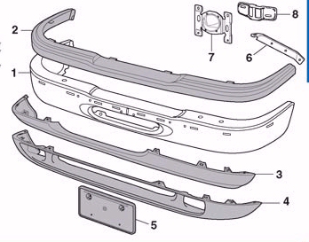

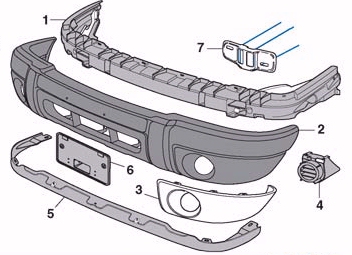

różnica jest zasadnicza bo jakbyś chciał założyć sobie nowszy zderzak to potrzebujesz też i zbrojenie... nowsze już nie miały chromu... tu na zdjęciach masz rozrysowane jak wyglądają zderzaki - góra to 95-98 a dół to 99+

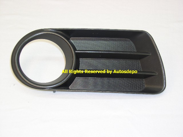

Witam i o zderzak zapytam :lol: Niech mi ktoś powie,czy wszystkie zderzaki z III mają takie same mocowania? Mam mały problem,szukam halogenów w zderzak i poszukiwania póki są bezowocne,już nie patrzę na fordowskie,byle jakie aby tylko pasowały,ale po zmierzeniu zaślepki marne są szanse,bo wys to 12cm a szer to 6,5cm.. Jak widać na zdjęciu są to zaślepki żebrowane ale pionowe. Może przeznaczenie zaślepek nie jest do halogenów,ale się uparłam i już :-x -chce tam halogeny. I pomyślałam sobie,ze może by kupić kompletny zderzak już z halogenami. Wiem,że jest tu dużo osób które się orientują w imporcie aut zza oceanu. Jak to się ma do sprzedawania aut uszkodzonych z urzędów celnych?Można tam uderzyć? Warto? Są szanse ? Ma ktoś wtyki z urzędnikiem? Tam jest tyle pięknych,rozbitych aut które nie mogą przekroczyć granicy,a zanim pójdą na licytację to wiele do tego czasu się zniszczy(np takie auto bez dachu,albo uderzone bez szyb-padający deszcz czy śnieg uszkodzi skory w środku auta).

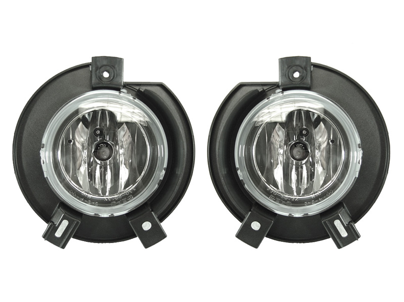

nie masz tu takiej opcji bo otwory nie są na halogeny. Można założyć sam plastik zderzaka od innego modelu. Zmieniałem niedawno klientce sam halogen. A co do plastiku to da się ściągnąć i pewnie nawet pod kolor dobrać... przy dzisiejszych kwotach zwolnionych od cła pewnie i bez cła się obejdzie.
plastik zderzaka, halogeny i ramki halogenów... zdjęcia skradzione z netu...
