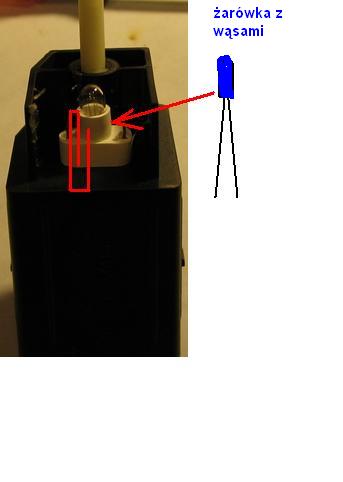

19. Wymiana żarówek
1,2 W.JPG (12.29 KiB) Przejrzano 3608 razy
