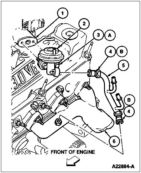

Może są gdzieś zdjęcia, a jeśli nie to czy możecie podesłać fotkę/i jak połączony jest oryginalnie EGR - o ile u kogoś przeżył :) od kolektora wydechowego dalej... Poprawiałem to po kimś i do końca nie wiem czy te połączenia sa ok... :)

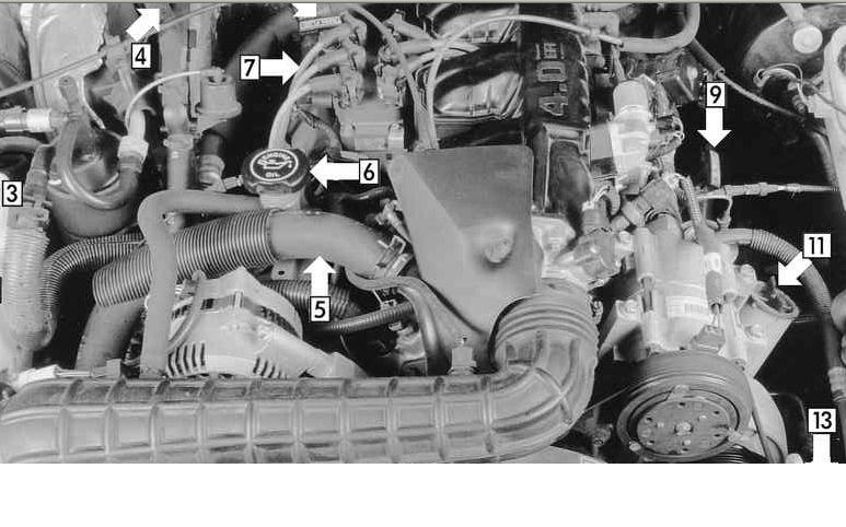

Tu masz szkic jak to powinno wyglądać...

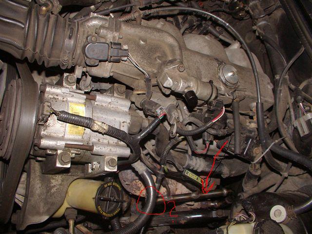

Jest spoko... tylko moja wyobraźnia jest zbyt krótka aby to wszytko objąć hehe... :) powiedzmy tak: zrobię kilka fotek to pomożecie mi w realu bo inaczej poddaje sie hehe... odma z pod korka od oleju też jest dla mnie zagadką... u mnie kończy się 20cm poniżej korka :mrgreen: co dalej :?: wieczorkiem wrzucę zdjęcia to jakoś to razem opanujemy :lol: z rysunków dużo widać, tylko że u mnie chyba jakoś to jest poprzestawiane :cry:

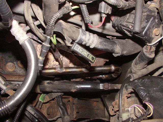

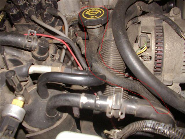

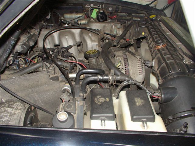

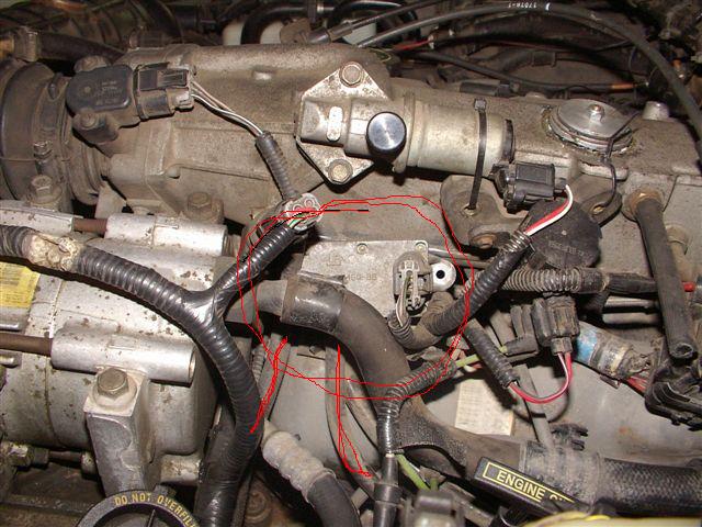

Na ostatnich 3 zdjęciach widać EGR. A raczej co z niego zostało... Stara rurka była przejarana i "pierdział". Wymieniłem na nową z kwasówki ale... chyba powinna mieć dojście gdzieś indziej? Poprostu kończy się na prostym odcinku. Idą tylko dwa przewody gumowe do jakiegoś - mam wrażenie czytnika spalin??? :?: albo coś takiego. Co dalej nie wiem...
Jeśli sie ktoś czuje na siłach ;-) to nich mi podpowie czy tak w ogóle można jeździć :-D
Pierwsze dwa zdjęcia to odma z pod korka oleju. Prowadzi tam wężyk długości ok 30cm do... nikąd :-D dajcie znak gdzie to powinno prowadzić. normalnie ta rura biegnie na dół w okolice miski ale... nie mogłem tam nic znaleźć :lol:
Dzięki

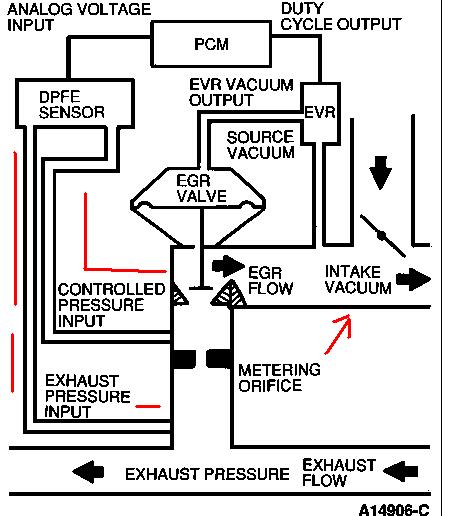

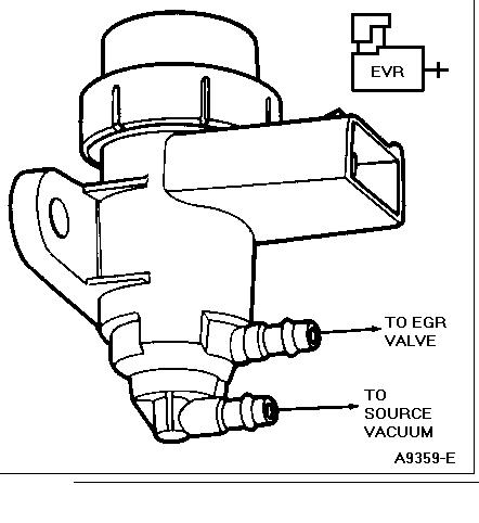

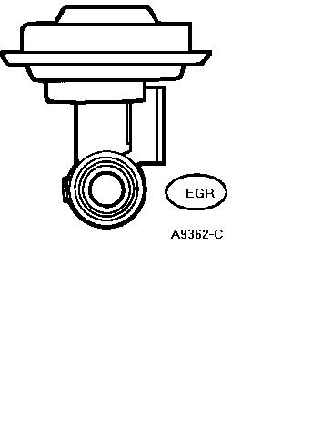

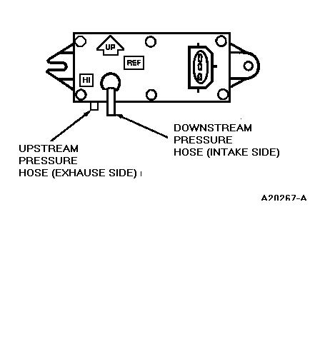

Znak zapytania na twoim zdjeciu - to miejsce zaworu EGR Valve, ktory to jest sterowany (zielona rurka) przez (EVR) Solenoid
Tu jest wszystko dokladnie opisane:
http://www.explorerclubpolska.com/forum ... hlight=egr
EGR Systems
sklada sie z
EGR Valve - metalowa rurka idzie do kolektora ssacego
DPFE Sensors
EGR Electronic Vacuum Regulator (EVR) Solenoid - doprowadzone sa dwie czarne rurki o roznych srednicach

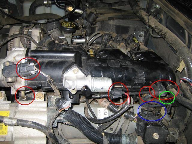

Ok z grubsza to opanowałem... zawór EGR chyba wcieło :-D ale DPFE sensor jest :) i nawet dobrze podłączony hehe... W sumie to nie wiem czy mam się cieszyć czy płakać hehe... chodzi ok więc co będzie to będzie... chyba że macie inne zdanie???
Na zdjęciu EGR 2, po lewej stronie od grzybka od gazu na silniku jest przymocowany jakiś element opaskami elektrycznymi - ktoś mi podpowie co to jest? Chwilowo to dla mnie jeszcze zagadka :) jest też tam chyba (o ile się nie mylę) silniczek krokowy - na wejściu kolektora ssącego, na którym jest czarne pokrętło - co to za pokrętło? Do czego służy?
No i odma... co z tym dalej???

Widzę, że masz dobrze pokręcone... wygląda na to, że wszystko masz ale ktoś to po prostu pozakładał gdzie się dało... wygląda na to, że silnik był wyciągany i osprzęt zmieniany... masz też gaz, prawda?
muszę więc zrobić zdjęcie pod maską i podesłać... a EGR możesz nie mieć bo zazwyczaj przy rozkręcaniu wydechu do wyjęcia silnika to jest pierwsza rzecz, która nie wychodzi w całości... :(

to przymocowane opaską do silniczka krokowego to elektrozawór sterujący EGR którego nie masz i nie będziesz miał ponieważ masz założony kolektor ssący od ex I i nie ma w nim wejścia dla rurki z zaworu EGR.w ex II kolektor powinien być plastikowy(czarny).odma z wlewu oleju "idzie"do dolotu powietrza za przepływomierzem ale dolot masz założony również od exI a w nim jest tylko jeden otwór na właśnie odmę a teraz zamontowany masz w tym miejscu czujnik temperatury zasysanego powietrza.przy tym rozwiązaniu powinieneś ten czujnik zamontować w kolektorze ssącym w jego oryginalnym miejscu(exI) które jest teraz chyba zaślepione wężem lub ktoś tam coś podłączył(widać to miejsce na zdjęciu "3" po prawej stronie urządzonka o które pytałeś).w tym miejscu nie zamontujesz jednak tego czujnika bo w ex I jest inny i musiałbyś taki sobie skołować.czujniki w exI i exII są takie same jeżeli chodzi o zasadę działania,oporność itd ale różnią się kształtem i wtyczką(do opanowania)
poprostu masz zmote po wystrzale gazu.
Ostatnio zmieniony 2008-12-17, 20:48 przez chevidan, łącznie zmieniany 1 raz.
Re: EGR
2008-12-17, 21:01
porawka-dolot powietrza masz od ex II a ori miejsce czujnika zasysanego powietrza masz zaślepione czymś żółtym bliżej kolektora ssącego.

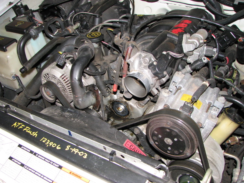

fota silnika ohv
