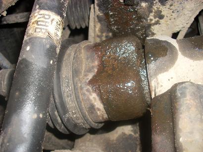

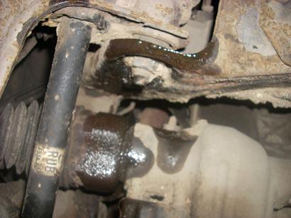

Zauwazylem jakis czas temu ze poci mi sie moje bydle w tym miejscu... nie mam pojecia jak to sie nazywa w kazdym badz razie to element przedniego napedu, po prawej stronie przedniego mostu.....
teraz wyglada to juz malo ciekawie (foty z dzisiaj)
prosze o podpowiedz jak nazywa sie ten element i co moze byc przyczyna wycieku, jakie czesci wypadalo by zakupic na 100% (uszczelki, masy i inne historie) zanim rozbiore to ustroństwo

fotek nie odwrucilem i wyglada jakby z lewej bylo... ale to prawa strona!!!

leci z uszczelnienia przegłubów wewnetrznych . Nalezy oodkrecic przegłuby od piasty wyjac ja i wytargać uszczelniacze , nastepnie dobrze wyczyścić powierzchnie i umiescic nowy uszczelniacz . Pamietac nalezy by kazdy nowy uszczelniac nasmarowac z miejscem styku gdzie sie oobraca.
Jeżeli to jest to samo co "uszczelniacz półosi napędowej" to poniżej podaję nr części z ASO:
1. uszczelniacz półosi napędowej prawy przód: #3678271, 33,46 zł netto
2. uszczelniacz półosi napędowej lewy przód: #4656029, 31,78 zł netto
Do każdego uszczelniacza trzeba zakupić jeszcze jakiś pierścień (taki sam na obie strony): #3936152, 27,93 zł netto
(jeżeli nie chodzi tu o te uszczelniacze półosi to poproszę operatorów o wykasowanie tego info nie na temat). ;-)
Aha - i uwaga na model Explo - numery ktore podałem pasują do ExII '99 ;-)
