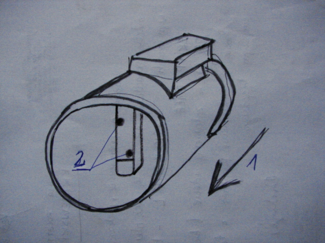

u mnie jak mafa miałem padniętego było podobnie lecz nie tak samo z tymi obrotami.Przy okazji tej awarii zacząłem od wymiany filtrów powietrza ,paliwa,wymieniłem oringi przy wtryskach paliwa bo ciekło,Dzwoniłem do gościa który przywrócił mój samochód do stanu takiego jaki był przed problemami z obrotami.Nie wiem ale warto sprubować zrobić to co mi wytłumaczył przez telefon.Poniżej rys. ( prawie picasso) korpusu przepływomierza. 1 to kierunek przelotu powietrza 2 to śrubki które musisz (o ile chcesz sprubować tej opcji ) odkręcić i zdemontować aluminiową blaszkę o wym ok 1,5 cm x 4-5cm.Zapiera się że powinno pomóc o ile nie siedzi gdzieś inne licho
[ Dodano: 2008-07-13, 18:11 ]
te działania mają oczywiście sens wtedy kiedy jest coś nie tak z zasysanym powietrzem.
