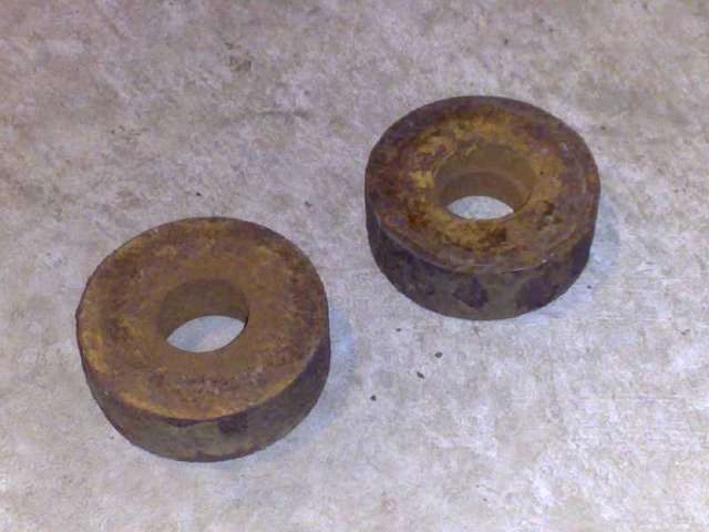

witam. jak wyglada podkladka pod sprezyne expo 1----jesli ktos ma rysunek to poprasze ,lub zdiecie.Kupilem nowe opony i musialem zdiac plastikowe nakladki na zdezaki.Pozostaje mi uniesc autko o jakies 2-3 cm..Zgory dzieki-oponki sa 255 75 15 srednica 77cm..pozdrowienia dla wszystkich

podkładką może być nawet łożysko o średnicy ok 6 cm, a wysokość to proponowałbym ok 1,5 cm

np. 6307.Pasuje idealnie :grin:

tak wyglądają podkładki jakie mam w moim "zielonym"... ale można też użyć podkładek pod sprężyny z F150... pasują jak ulał i podniosą ci auto o jakieś 3-4cm...
podkładki do F150 2WD - z napędem na tylną oś tylko...

Możesz też użyć dużych podkładek. Wejdź do sklepu gdzie mają śruby i dobierz sobie podkładki, mają takie duże chyba na śrubę 18mm a po obwodzie jakieś 60mm. Bierzesz kilka, nakładasz jedną na drugą i spawasz je razem w kilku miejscach. Widziałem takie coś ale sam nie stosowałem. Powodzenia. :-)
