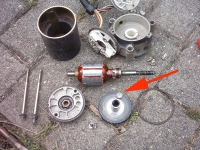

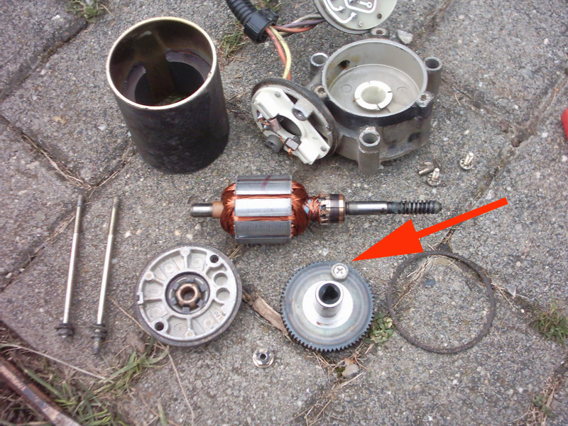

Re: dawno dawno temu ... padły napędy
2007-08-31, 22:48
ponoc problemem w tych shiftmotorkach jest
jest plastikowy bloczek,
jesli jest polamany to calosc kreci sie za daleko i nie ma kontaktu

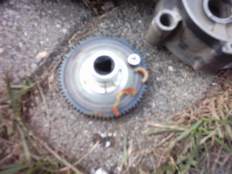

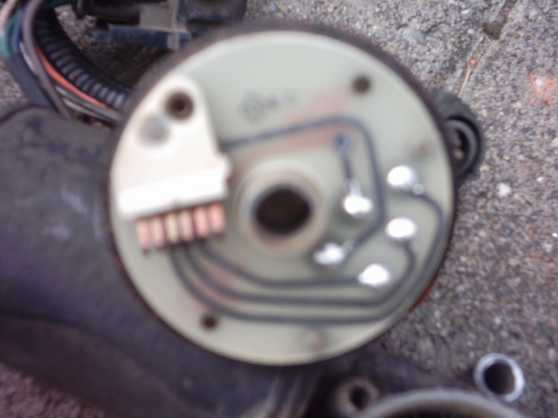

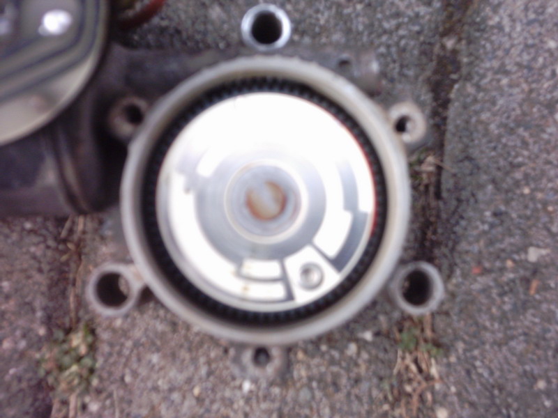

No to dzisiaj pogrzebałem i oto efekty:
rozebrałem shift motor i podłączyłem do prądu - działa, nie składając do kupy, podłączając tylko grubą wiązkę przewodów sprawdziłem czy przesuwa zębatką po wduszeniu 4x4 i LR. Działa. Nawet powraca. Ale działa dziwnie - tylko kilka razy. Potem jakby się blokował. Wrażenie jest takie jakby coś za daleko puszczała bieżnia i później nie było kontaktu.
Sprawdziłem tą osłonkę na zębatce, o której pisał Manius - faktycznie była pęknięta, więc dorobiłem nową (to co jest zaznaczone na zdjęciach Maniusa strzałką). Efekt taki jak wyżej. Sprawdziłem działanie elektronicznego modułu z tyłu - działa - słychać klikanie, no i kilka razy przełączał. I teraz zdurniałem - przełącznik na skrzyni rozdzielczej jest na 2L a wskaźnik na desce (przełącznik) pokazuje 4x4. Wciskam przełączniki i słychać klikanie z tyłu wozu, a nic się nie zmienia w przełożeniach. Wszystko wskazuje, że działa skrzynia rozdzielcza, moduł elektroniczny oraz silniczek szitmotoru. Co zatem się zdupcyło?
Szlag trafi. Wiem że to zawracanie dupy, ale muszę to zrobić przed zimą.

dwie opcje pozostają.albo to kwestia regulacji szit motorka,albo odklejona bieżnia ze stykami od ośki.
