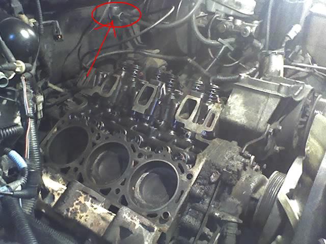

mam tylko takie zdjęcie.
w zaznaczonym miejscu,przy ścianie grodziowej jest plastikowa "zapadka" trzymająca pancerz linki.od góry jest "płytka" którą należy nacisnąć trzymając przy tym pancerz linki(linka jest naciągnięta i jeżeli nie będzie trzymana wsunie się do końca regulacji) i wsunąć pancerz o około 1 mm w stronę wnętrza auta po czym puszczamy płytkę (przycisk).tym sposobem popuszczmy kick dawn(opóźniamy reakcję skrzyni na wciśnięcie pedału gazu oraz przyspieszamy zmianę biegów na wyższe w czasie jazdy)
przed regulacją proponuję zaznaczyć ustawienie nominalne np,korektorem aby móc wrócić do tego ustawienia.przestawienie linki o 1-2 "ząbki" powinno być wyraźnie odczówalne w czasie jazdy i przy braku spodziewanych efektów w Twoim wypadku trzeba szukać niedomagań gdzie indziej.
taka regulacja jest tylko w EX I(91-94rok)
jeżeli ktoś preferuje jazdę "sportową" warto naciągnąć linkę kick down.auto jeździ wtedy na wyższych obrotach i nie wrzuca tak szybko kolejnych biegów.podobnie jest przy przyspieszaniu-szybciej zmienia biegi na niższe.
