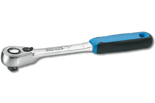

a wystarczy Gedore z koncowka3/8"

Manius,
a co to jest Gedore? Bo końcówkę to już wiem, ale Gedore nic mi nie mówi.

sorry,
potocznie nazywany grzechotka/klucz nasadowy

Manius,
wielkie dzięki za wyjaśnienie. Tylko że ... przesadzileś z tym zdjęciem. No,ale chciałeś tłumokom (no, mi) dobrze i jasno wytłumaczyć. Jest OK. :peace:

Manius,

nie bron boze,
na takiej nazwie sie wychowalem...............
ale najzajefajne jest za ludzie te fote juz 22 razy sciagneli :scratch: :scratch:

Gedore to nazwa firmy produkującej jedne z najlepszych,profesjonalnych narzędzi warsztatowych (handlowałem nimi kiedyś i Teng Tools'sem z tym że Gedore daje dożywotnią gwarancję na wiekszośc swoich wyrobów) ,a grzechotka to grzechotka .... :x
nie sciagneli ;P tylko sciaga sie automatycznie przy kazdym otwarciu tematu (bo jest mala) :D
