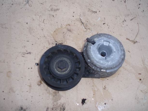

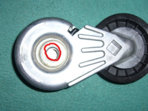

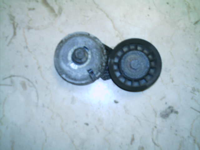

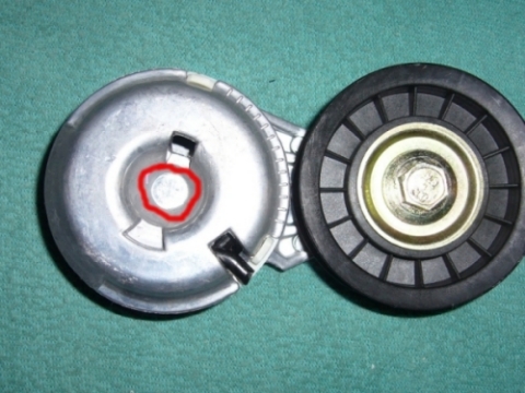

Zamówiłem przez internet napinacz paska wielorowkowego. Jednak pewne wątpliwości budzi we mnie sposób jego montażu - ten który jest teraz przy silniku posiada śrubę mocującą - jak na zdjęciu "napinacz2" - więc chyba powinien być otwór przelotowy jak to widać na zdjęciu "napinacz" - natomiast mój nowy napinacz w tych miejscach nie ma otworu na wylot - zdjęcie "napinacz nowy" i zdjęcie "napinacz nowy2"
Bardzo proszę o informację czy powinien być tu otwór na wylot - czy mam wszystko ok i tylko po zamontowaniu napinacza ta śruba nie przechodzi na wylot.

jak byś zrobił fotkę starego napinacza z drugiej strony to bym odpowiedział na 100%.wydaje mi się że kupiłeś zły napinacz.są dwa modele napinacza do silnika OHV.90% aut ma napinacz między alternatorem a wałem(patrząc jak przebiega pasek napędowy),a 10% między alternatorem a klimą.ja na przykład mam ten mało spotykany napinacz i ktoś jeszcze z forum chyba mikado.

obojetne czy stary czy nowy, dziura musi byc :eek:
no bo jak inaczej go przymocujesz :?:
@luka
podziobaj troche śrubokrętem lub innym ustrojstwem
moze sztanca nie do konca zrobila dziure :x
albo jakas podkladka w srodku sie przesunela
bo ona tam na 100 musi byc 8)

napinacz masz dobry :-)
dla ohv faktycznie są dwa rodzaje (ja mam ten drugi), ale różnią się bardzo istotną i nie do pomylenia już na pierwszy rzut oka rzeczą, a mianowicie rolką napinającą...
Twoja ma rowki na pasek, a moja nie ma :-)
co do tego napinacza, którego zdjęcie zamieściłeś to na 100% jest nie wybity otwór
jeśli masz wiertarkę to sobie go poprostu wykonaj i po kłopocie...
[nic nie zepsujesz - możesz wiercić bez strachu tylko pamiętaj o właściwej średnicy!]

Rzeczywiście otwór w napinaczu powinien być - a w moim go nie było - wada fabryczna - już w drodze do mnie jest dobry
