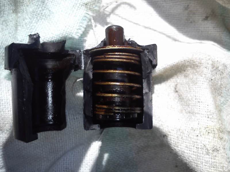

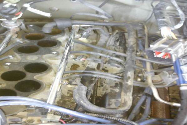

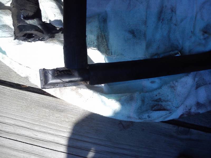

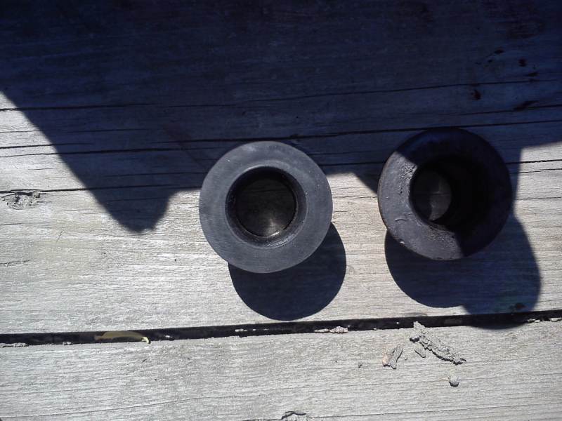

przyszła pora na opisanie co było
mianowicie
1 - świece były chyba od nowości , były wypalone doszczętnie
2 - przewody wysokiego napięcia miały takie przebicia że w nocy można było jeździć bez świateł po otwarciu maski
3 - nieszczelność pod kolektorem ssącym
4 - nie sprawny zaworek PCV i nieszczelność w gumie łączącej silnik z tym zaworkiem - bardzo istotna przyczyna
5 - pęknięta i złamana rurka od podciśnienia idąca od zaworu PCV do kolektora ssącego , to powodowało podciśnienie w silniku i podwyższone obroty
Po usunięciu usterek auto pracuje idealnie ;)
