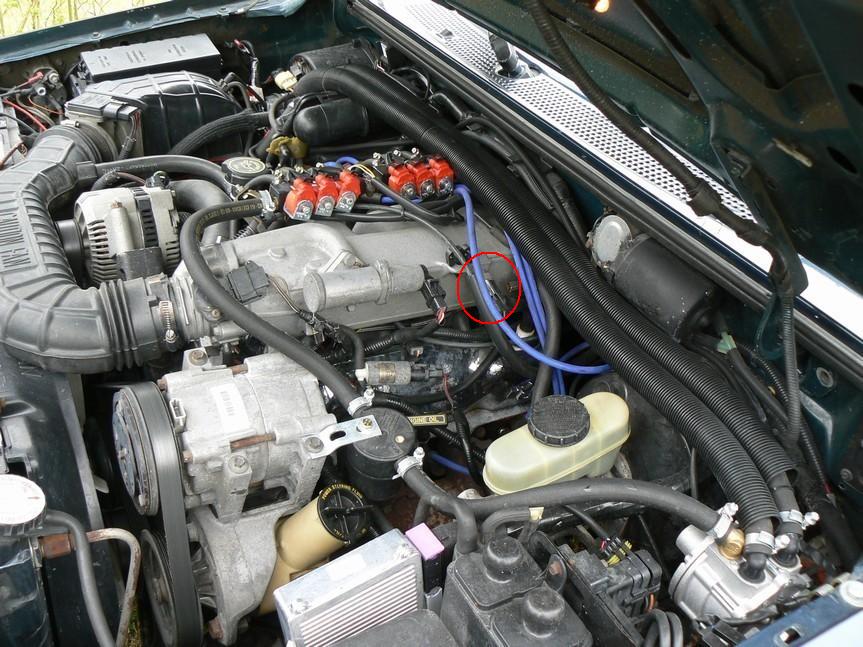

Daniel to na twojej fotce to ACT Air Coolant Temperature Sensor?
PS może mam problem z TCC Sprzęgło lock-up w konwertorze?
Ma ktoś jakiś pomysł, co to może być?

Tak, ten na obrazku to ACT (tak właściwie to air charge temperature ;) bo od coolant, to jest ten drugi, ECT, engine coolant temperature)
Najpierw to może ustal jedno - czy ci falują obroty przy przepustnicy ustawionej gdzieś w okolicach 1500obr (samochód stoi, wkładasz coś pod dźwignię przepustnicy, żeby było ok 1500 i obroty sobie falują), czy tylko przy jeździe z 50km/h?
