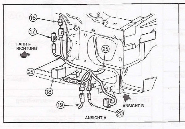

Jak ustawic albo zresetowac wskaznik temperatury zewnetrznej, na górnym wyswietlaczu pokazuje temperatuze zewnetrzna -40 stopni C lub -40 F, jak to zmienic.
Re: Temperatura zewnetrzna
2008-01-27, 18:58
-40 pokazuje jesli czujnik temp.nie jest podłączony albo defekt
sprawdź czujnik no i przy okazji potraktuj wtyczki kontaktsprayem

Dzieki,mam rozumiec ze to jest lewy okular, te wtyczki i czujnik sa po lewej stronie przedniego zderzaka?
2008-01-29, 06:01
padł ci czujnik temperatury... przerabiałem to.

tylko ze jest moment ze nieraz wskoczy własciwa temperatura az do wyłaczenia zapłonu, a potem znowu -40, musze przeczyscic styki
FORD KA 03', ESCORT CABRIO 97' XR3i, ESCORT KOMBI 98', MONDEO GHIA 98' 2,5
I CO JA W TYCH FORDACH WIDZE??????
2008-01-29, 17:40
styki to pierwsza sprawa... no i potraktuj je jakąś maścią...
