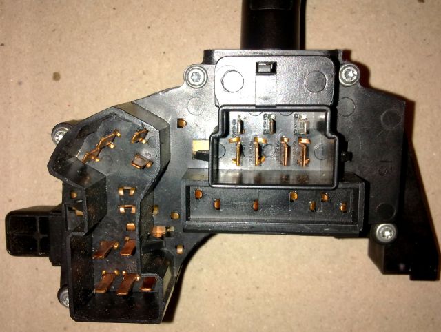

Zatem dorzucam tu parę zdjęć, aby zwiększyć wartość użytkową tematu :-)
Wchodzą 2 wtyczki, górna to kierunkowskazy, wycieraczki i spryskiwacz, ta z boku, to przełącznik długich świateł

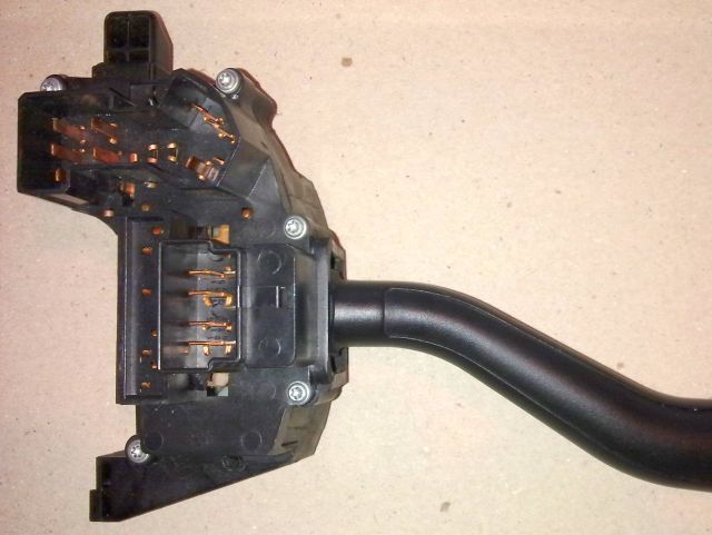

Mocowany za 2 wkręty, ale żeby się dostać, trzeba zjąć plastyk pod kolumną, wyluzować blachę pod kolumną, zdjąc pastyk wokół zegarów, a do tego trzeba ruszyć również panel środkowy z radiem, wtedy odkręcić osłonę kolumny z góry i z dołu.
Przełącznik wielofunkcyjny mocowanie 2 śruby.jpg (45.91 KiB) Przejrzano 2461 razy

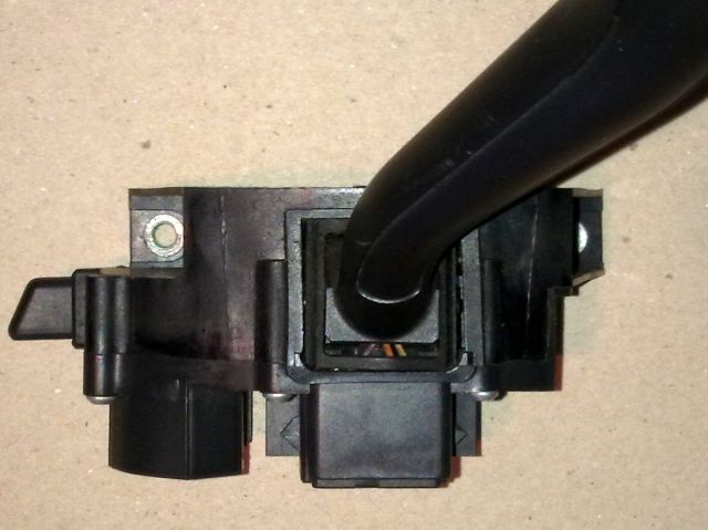

Wygląd przełacznika od tyłu, nie radzę rozkręcać, praktycznie nie da się już potem złożyć
Przełącznik wielofunkcyjny1.jpg (47.53 KiB) Przejrzano 2461 razy
