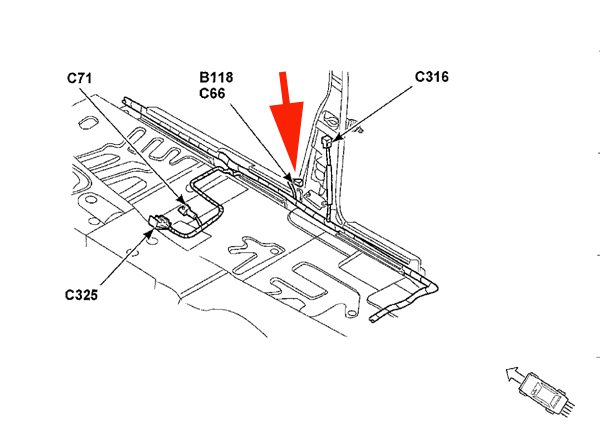

a propo poduszek - manius gdzie sa czujniki od poduszek w fotelach ? ja mam ta wersje 4 poduszkowa i sie zastanawiam czy one sa eksplodowane razem z przednimi czy jak ?
i wiem ze juz temat byl ale ktory numer bezpiecznika jest od poduch (czy przednie i boczne sa na jednym?)
Re: reduktor-fyn zibi
2008-02-08, 16:30
bezpieczniki sa dwa F2 i F15
ale nie ma znaczenia ktory do jakiego airbagu
obydwa zabezpieczaja system :-P
a boczny sensor jest w slupku

dokladnie, dzis sciagalem plastiki ochronne progow i dolu slupka, wiec widzialem te sensory, leza sobie takie poziome, wielkosci pudelka po zapalkach (moze troche wieksze), ponizej zwoju z pasem bezpieczenstwa. Bez problemu sie do nich dostaniesz. Jakbys mial jakis problem - pisz :)
