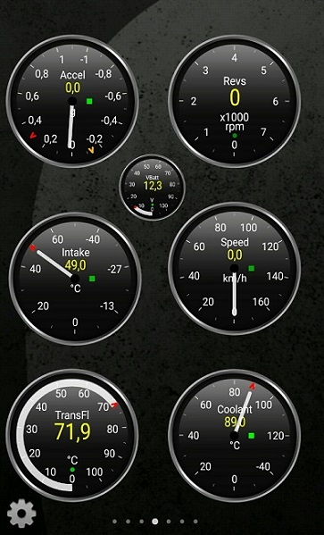

Wróciłem do tematu interfejsu wpiętego na stałe i wreszcie sukces. Kupiłem klon vgate w wersji mini i działa idealnie. Nie wysypuje błędów komunikacji, po 30 min od wyłączenia silnika przechodzi w stan uśpienia, więc nie trzeba go wypinać ciągle z gniazda. No i czyta PID'y fordowskie w tym temperaturę oleju skrzyni.
Interfejs tego typu:
http://allegro.pl/skan-obd-2-ii-bluetoo ... 05059.html
Jest na tyle mały, że zupełnie nie wystaje poza plastiki osłony pod kierownicą.
Poniżej realne odczyty z mojego auta.
Ostatnio zmieniony 2015-08-07, 08:51 przez Rad-T, łącznie zmieniany 1 raz.
