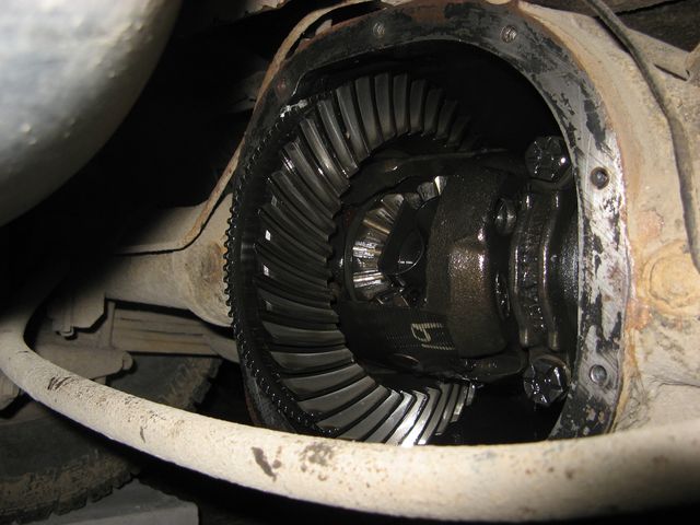

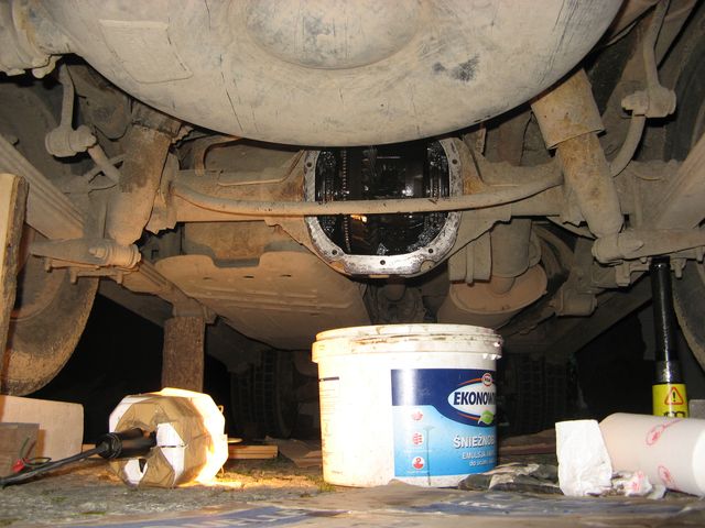

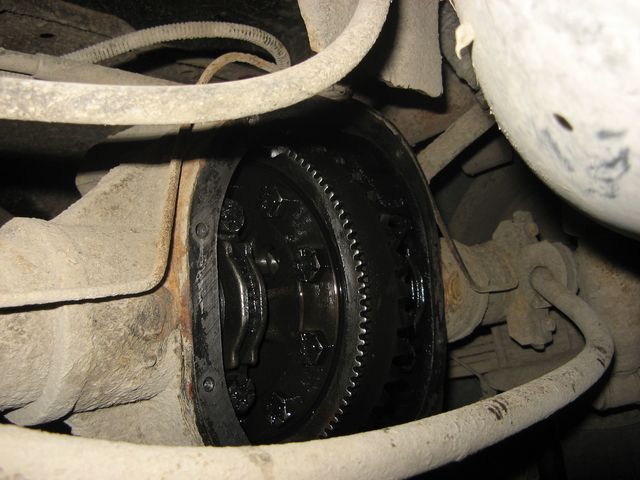

Cześć.
Powiedźcie mi proszę, czy widoczny na zdjęciach tylni most ma limited slip differential?
Oraz co oznacza oznaczenie 19? 8-)
Czy możliwe, że po 40 tys km olej w moście może być totalnym syfem gdy samochoód nie jeździ w wodzie??? Manuale przewidują wymianę dla dużo większych przebiegów.
No :roll:

Hmm.Nie jestem pewien,ale tam gdzieś powinny być tarczki od LSD,ale nie wiem gdzie one są...
Re: LSD - czy TEN most ma blokadę?
2009-04-03, 09:43
to nie jest LS - masz otwarty tylny most... sprawdź co masz na nalepce znamionowej. Amerykanie mają na drzwiach, europejczycy pod maską... Axle code to się fachowo nazywa i podaj cyferki.
A co do przełożenia to teraz na boku talerza możesz sprawdzić, tam będzie pisać...
jakby zaciągnał wody to było by mleko a nie oleum, a syfu to ni widać tam strasznego i kolor oleum też jeszcze w miarę, choć moze zdjęcia nie oddają całości :P
2009-04-06, 23:22
foty nie oddaja bo wczesniej wyczyscilem bebechy, zadnych resztek ani urwanych czesci nie mialem ale olej katastrofa, sladow wody nie bylo ale to co wylecialo to smierdzaca maz, syf i malaria :roll: hmm
chyba sie musial most podlaczyc pod kanalizacje :evil: :?: :idea:
2009-04-06, 23:26
to znaczy ze prawdopodobnie miałeś LSD, bo z niego zawsze takie sadze się sypią :P
2009-04-07, 10:05
ale ze zdjęć wynika, że nie ma LS...

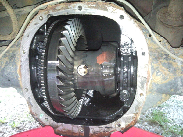

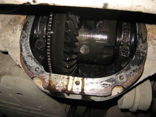

to ja sie podlaczam pod pytanie - moja fota ponizej - ma LSD czy nie ma ? Ewentualnie czy ktos ma fote z LS ? wg tabliczki znamionowej mam LSD (oznaczenie LS w jednej z linijek opisow) ale jak porownuje z dyfrem ze zdjec wyzej to wynika ze nie mam :(
Oleum tez nieciekawe wyplynelo a na korku na magnesie calkiem sporo opilkow bylo.

http://www.explorerclubpolska.com/forum ... _8_102.jpg
Obrazek z postu Jankesa Wysłany: 2008-07-15, 09:05
Te takie pionowe kreseczki po prawej stronie satelit to "uszy" tarczek.....

łatwo sprawdzić czy masz LS podnieś tył auta tak zeby tylnie koła były w górze i zakręć jednym kołem i obserwuj drugie kołó ,jezeli będą sie kręcic w tym samym kierunku to znaczy ze masz LS a jezeli w przeciwnym kierunku to znaczy ze nigdy go nie było
