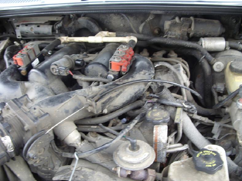

Trochę dużo tych węży od gazu .
U mnie przy tych temperaturach przełącza na gaz po ok. 1,5km ,a tak to wygląda :
