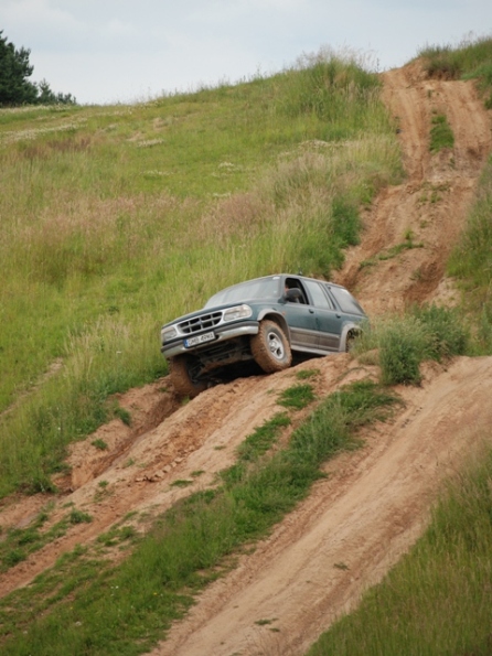

głupie błędy mechaników :-/ i pomoc kolegów :lol: (dzięki wielkie basstianowi i czarnemu)
doprowadziły temat do końca hula jak trzeba :D
usterka była wydawałoby się prozaiczna i każdy mechanik powinien ją wykryć a sprawdzało trzech
uszkodzony jeden przewód wysokiego napięcia po założeniu starego "z odzysku" autko wróciło do życia :D
Re: [Ex II silnik] nierówna praca, spadek mocy
2009-06-21, 20:57
No to super.
Fajna górka, a pod górę wjeżdżałeś? :grin:
Ostatnio zmieniony 2009-06-21, 20:58 przez kra, łącznie zmieniany 1 raz.
2009-06-21, 21:04
pod tą po prawej po lewej się nie odważyłem :D tam były troszkę mniejsze koleiny i łagodniejsze hopki :oops:
Ostatnio zmieniony 2009-06-21, 21:05 przez starwind, łącznie zmieniany 1 raz.
