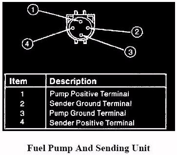

tak wygląda wtyczka na zbiorniku... numer 1 to prąd do pompy a 3 to masa.
Fuel pump.JPG (23.4 KiB) Przejrzano 1980 razy

ja tego nie robiłem osobiście ale robił ADAM z forum ale z tego co mówił to tam jest na tej okragłej klapce co nią zamykasz bak taka skrzyneczka z pokrywką on ją otworzył i tam spią na krótko czyli z tego co mówił połaczył kabel pradowy wchodzący do tego modułu (coś zalane żywicą czy jakoś tak) z kablem wychodzącym do pompy i działa tyle że czasem zapala się kontrolka imo

piotrek - tak jest w wersji na europe, w wer. usa u wnuczka tej "skrzyneczki" tam nie ma, jest cos "podobnego" z boku baku, przewody też się nieco różnią,
ale dzięki wszystkim za dotychczasowe rady, będziemy dalej walczyć ;)

właśnie w wersjach euro. jest tak jak PIOTREK piszesz ale ja mam amerykańca i tam te kabelki z czujnika immo. wchodzą z powrotem w wiązkę tych kabli co idą do zbiornika i kończą się wtyczką tylko nie taką jak podał JANKES ale z 8ma końcówkami :-/
ale im więcej piszę i więcej czytam to mi się coraz bardziej w głowie przejaśnia ;-)
