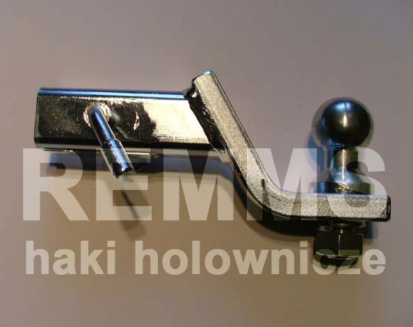

Wiem ze z czegoś grubszego tylko jak bardzo?
8mm?
szukam jeszcze takiego haka plus to coś w co montuje się ten hak.
kawałek profilu zamkniętego - resztę mam z starego haka.
... i by było super :D

otóż to o czym myślę opiera się na idei żeby do istniejącej belki haka dospawać lub przykręcić (jak kto woli) pionową rurę grubościenną np. fi50 [nie mniejszą] poprzez dystans (blacha #8, a jeśli śruby to 4 x 10) w prawo około 80-100mm
powinna ona wyjść przez obrys zderzaka (w którym należy wykonać na nią otwór)
po jej zamocowaniu należy od góry założyć przygotowany wcześniej pierścień, który będzie później oporem dla nakładanej na to drugiej rury będącej właściwym mocowaniem konstrukcji wsporczej koła (pomiędzy pierścień i drugą rurę mozna włożyć podkładkę i twardą gumę coby to pracowało na miękko)
zabezpieczenie przez kradzieżą trzeba zrobić od góry (rura 1 musi wystawać ponad 2)
w podobny sposób można wykonać pozycjoner pamiętając żeby był sztywny i pozwalał na dociągnięcie (zastosowałbym tu poprostu szybkie mocowanie rowerowe)
reszta to inwencja twórcza :mrgreen:
