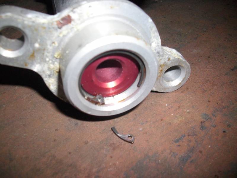

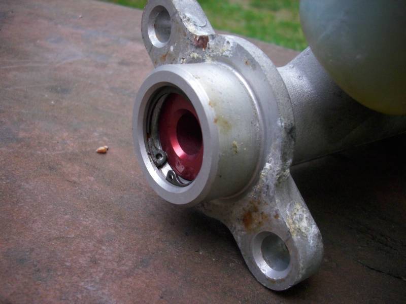

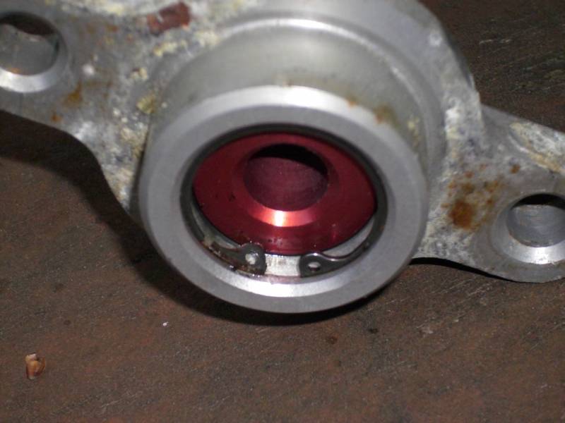

Problem rozwiązany, dzięki wszystkim za wsparcie.
Pompa jest dobra i sprawna,ale że przyszła druga i już odkręciłem przewody aby wyjąć starą to zmieniłem na inną. Ale stara jest dobra.
:shock: Będzie to zaskoczenie dla wszystkich co było powodem blokowania wszystkich kół. :shock: Otóż pękł pierscien SEGERA zabezpieczający tłok i tak się ustawił że tłok nie cofał się do konca. Czyli pedał był minimalnie wciśnięty. W tej chwili jest już wszystko dobrze.

Jak dotkłem drugą koncówkę pierścienia okazało się że jest tak samo ułamana.
