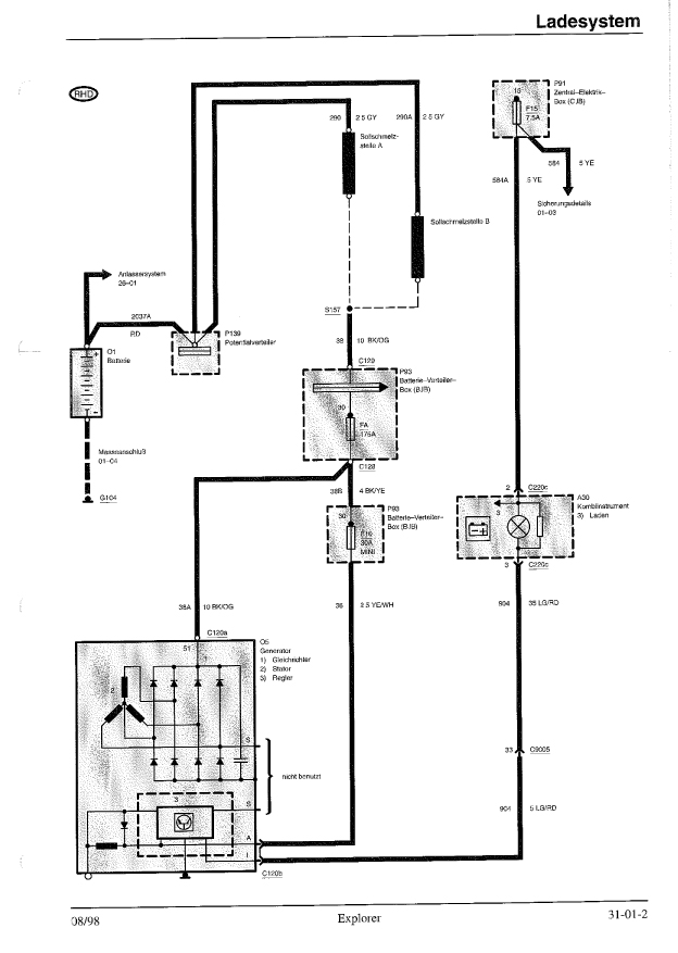

jaki kolor przewodu
2008-05-20, 10:20
Witajcie zakładam automatyczny włącznik swiateł może ktoś ma rozeznanie /wie/ jaki kolor kabla idzie do kontrolki ładowania na desce rozdzielczej.Szukam lecz nie mogę go wyczaić,acha mam tylko probówke :-/

LG/RD jasno zielony/czerwony

Dzięki za podpowiedż ,maniuś niestety nie mogę otworzyć pliku chyba komputer do d-py.
manius
Re: jaki kolor przewodu
2008-05-20, 21:15
hmm
to jest plik PDF
czyli potrzebujesz Adobe Reader
http://www.adobe.com/pl
no jpeg chyba otworzysz ;-)
