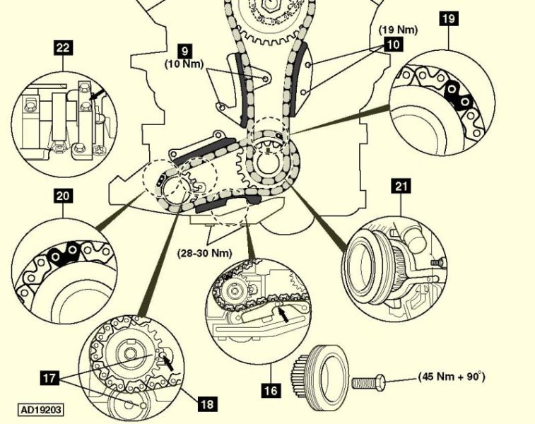

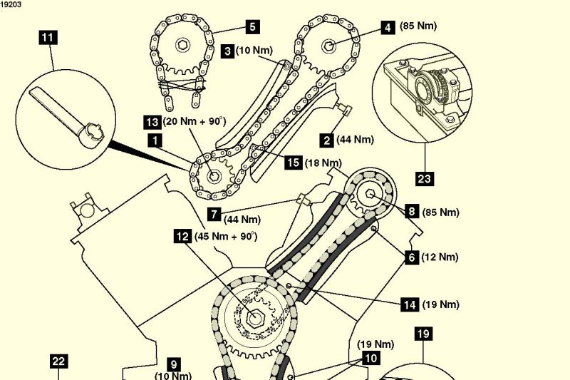

Ryc.
2010-05-06, 23:42
To jeszcze raz.

2014-03-01, 18:00
czy powyższy schemat dotyczy tylko EXII czy również EXIII ? oczywiście mam na myśli 4,0 V6 SOHC :-)
